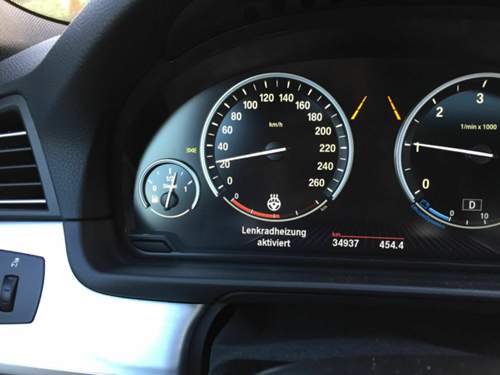

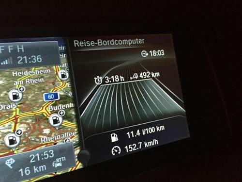

ich habe vor zwei Wochen die aktuelle SW von BMW aufgespielt bekommen. Optische Neuerungen habe ich Euch als Bild angehängt. Auch bei der Navigation ist nun eine Animation hinzugekommen. Aber das Video bekomme ich hier nicht hochgeladen 🙁
Soweit nur zur Info.
Gruß!

Das wäre dann wahrscheinlich die 54.0 oder?
Gibt es noch andere optische Neuerungen im Instrumenten Display, HUD oder iDrive?
Wie bekomme ich das raus?
Mehr habe ich bis dato nicht feststellen können.

Die Änderungen im Navi und iDrive gabs schon mit der 2.53.5. Da fiel mir das auch direkt auf, speziell beim Bordcomputer. Im Navi hat sich die linke Menüleiste dezent verändert, da sind ein paar neue Icons aktualisiert worden. Ist eigentlich mehr ein Feintuning.
Es gibt für die HU_NBT ein paar neue Codierparameter, wie HUD Sportanzeigen (Checkboxen lassen sich nicht aktivieren), Intelligenter Tempomat (mit Speedlimit Hinweis bzw. Eingriff, wenn sich die Geschwindigkeitsbegrenzung ändert - man kann dann +/- X km/h als Anhebung bzw. Absenkung eingeben. Lässt sich zwar im iDrive konfigurieren jedoch nicht aktivieren. Sieht im Menü aber schick aus. Das Wichtigste (für mich) WLAN, ist zwar immernoch drin, lässt sich aber nach wie vor nicht aktiv schalten. Aber auch sowas wie NAVI Incremental Database Upgrade (im Vorgriff auf die neue Navigeneration) ist schon drin, wenngleich die Funktion keinerlei Auswirkungen hat.
