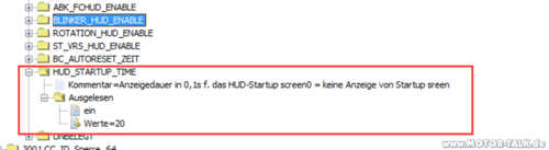

Anbei eine Liste für den F10/F11
Weiß jemand zufällig für was -HUD_STARTUP_TIME- zuständig ist?
HUD_STARTUP_TIME
Kommentar=Anzeigedauer in 0,1s. das HUD-Startup screen0 =keine Anzeige von Startup screen
Ausgelesen: ein
Werte= 20
Ich habe hier nichts geändert, aber es scheint was von BMW abgestellt zu sein.
Ich vermute dass es irgendein Startlogo vom HUD oder KOMBI ist iDrive hat ja schon ein Startupscreen hmmm....
Versteckt sich hier hinter vielleicht das M Performance Logo :D.
Natürlich kann ich es mal ausprobieren, aber wer weiß was dahinter sich versteckt o.O, hier sind ja Profis die sich bestimmt damit auskennen :)

@Hurrr ist der BMW Schriftzug mit orangen Linien ähnlich denen im Kombi.
@Roonster schrieb am 30. November 2014 um 21:55:03 Uhr:
Okay im HUD kommt manchmal ein BMW Logo beim starten aber im Kombi wird mir kein Logo angezeigt.
Ich denke mal BMW möchte nicht, das auch noch im Kombi ein BMW Logo erscheint wenn man ein HUD hat hmmm....
