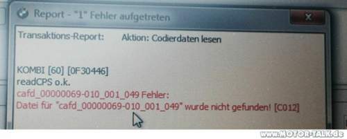

Hallo ich wollte gestern im Modul Kombi etwas ändern und bekam folgende Fehlermeldung (Bild).
Softwarestand ist 13-11-502 F25.
Einen F21 und F11 mit selben Sw Stand kann ich allerdings kodieren.
Hat jemand einen Tip für mich.
lg Claus

Dieser Fehler tritt bei der 51.2 und 51.3 auf. Aktualisiere Deine psdzdaten mal auf die 52.1, dann sollte der Fehler weg sein. Da hat BMW scheinbar etwas Mist gebaut.
