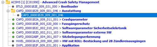

hab mir mein Diagnosenotebook mit aktuellen ISTA-D und ISTA-P neu eingerichtet und dazu auch das Esys Ultra mit der Esys 3391 Version. Mit der 22.10 habe ich es nicht geschafft eine Verbindung mit dem Auto herzustellen...? Daher die 3391 installiert, was genau ist denn bei der 22.10 anders bzw. besser?
Wollte nun bei meinem G11 den Gurtwarner deaktivieren. Ausgelesen habe ich das ACSM5 (Advanced Crash Safety Management) und dann die CAFD Ausstattung. Darunter 3001 Gurtwarnung, Funktionen...
Ist jetzt schon länger her dass ich ich intensiver mit Esys beschäftigt hatte, damals mehr beim F11 & F30.
Scheinbar heißen die Bezeichnung nun bei der G-Serie ganz anders als noch bei der F-Serie. Unter SeatBeltReminder kann ich nichts finden...
Kann mir jemand sagen wo ich den Gurtwarner finde?
