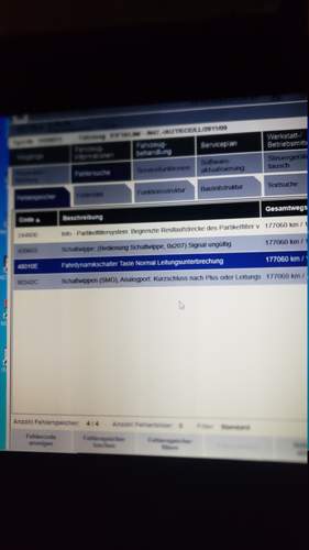

-Habe es gestern hin gekriegt, den sport+/sport auf dem CIC UND DEN Kombi.
-ZK habe ich auf 09/2011 eingestellt und alle ecus codiert ausser DME und ACSM.

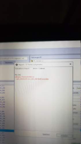

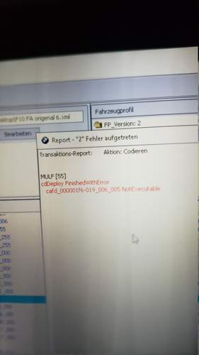

-Tel und MULF Steuergeräte haben Fehler angezeigt beim codieren deswegen habe ich auch gelassen.
?ich hab versucht die schaltwippen zu Deaktivieren leider habe ich nicht gefunden und nicht hingekriegt. Vermutlich weil ich das ohne Launcher gemacht habe.
?Ista zeigt jetzt dass der Erstzulassung des Fahrzeug 01.09.2011 das kann aber auch so bleiben.
?im Fehlerspeicher liegt jetzt drei Fehler zwei mal schaltwippen und einmal dass einen leitung unterbrochen bei dem FES Schalter gibt.
?Der Schalter funktioniert leider nur zum hoch schalten (von comfort auf sport+) runter geht nicht. ich muss das ganze zeit mit dem dce taste machen.
?Der FES ist von einem 535D 2014. Kann das sein dass der lci ein anderen Schalter verbaut als der vor lci?

Hallo!
Du solltest mal die Häkchen bei den E-Sys Einstellungen (VCM und MSM) entfernen, damit Du einen falschen FA und eine falsche SVT nicht gleich ins VCM schreibst. Dein originaler FA ist zumindest jetzt erst mal überschrieben und existiert im VCM nicht mehr.
Und zum Thema FES, ICM und ZK wurde schon alles gesagt. Software ersetzt keine Hardware.
CU Oliver

Hallo!
BMW interessiert Dein manipulierter FA nicht im Ansatz. ISTA wird dennoch alles auf Original bügeln.
Der FES ist im F10/11 mit dem alten ICM anders angeschlossen als ab 09/2011 (neues ICM). Der hat dann einen vierpoligen iDrive-Controller und keinen 10-poligen wie bei Dir, wo alles von links auch drüber läuft (PDC, FES etc.).
Schaltwippen, also 2TB codieren, geht via FA codieren ohne Launcher. Sind es allerdings Schaltwippen aus einem F30/31, dann kommt die Fehlermeldung "Kurzschluss nach Plus", denn die haben andere Widerstände drin als die vom F10/11.
CU Oliver
