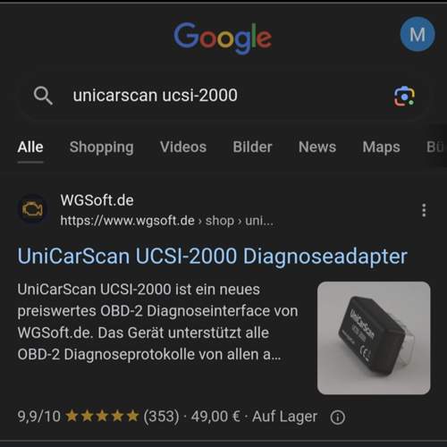

Bezüglich dem Dongle kann ich Dir den UniCarScan empfehlen. Läuft bei mir für Bimmercode und Bimmerlink ohne Probleme. Siehe Anhang Bild 1.

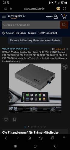

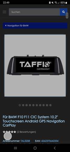

Bezüglich Apple carplay und Handy spiegeln bleibt Dir nur eine Nachrüstunglösung. Da unsere Baujahre dafür nicht ausgelegt sind. Dafür bräuchtest Du entweder ein anderes Display oder eine zusätzliche Box. Siehe Anhang Bild 2 und 3.

@Badu85 schrieb am 20. Mai 2023 um 22:50:22 Uhr:
Danke für die Infos und Bilder.
Wenn die Sonne schräg aufs aktuelle Display strahlt, sieht man so leichte schlieren, ich denke mal, dass ein Austausch Display auch bestimmt schöner von der Auflösung usw. wäre.
Bleibt die Frage, wie kompliziert der Tausch des Displays wäre. Ich nehme mal stark an, dass die Box logischerweise die günstigere Alternative wäre. Aber vom Audi weiß ich, dass auch da die Installation nicht ohne war.
Nach einigen Rezensionen, habe ich eben meine 110€ Vollversion von Carly Widerrufen und stecke das Geld lieber in BimmerCode und Bimmerlink.
Den Dongle habe ich eben bestellt.

Wozu Display tauschen? Das ist nicht zwingend nötig. Siehe hier.
https://bimmersolution.com/products/carplay-modul
Einzige Hürde könnte der AUX Anschluss darstellen.
