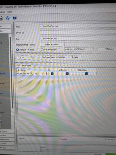

Gehe auf Tal Berechnung und lese die aktuellen Daten aus. Dann Komplettberechnung auswählen und berechnen lassen.
Anschließend unten rechts auf TAL berechnen gehen und anschließend ausführen. Nun siehst du für welche Steuergeräte ein Update möglich ist.

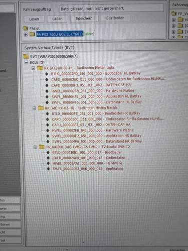

Danke schön, ich hab es versucht - ist das die korrekte Ansicht, dass nur das TV-Modul noch etwas bekommen müsste?
Und was bedeutet das mit den beiden Radknoten?
Dank Euch!!

Soweit passt es aber es fehlen massig Steuergeräte. Zündung angehabt beim Lesen(ECU)?
Da hier sämtliche ECU's in rot sind ist es etwas Generiertes. Ausgelesen über "ECU lesen" ist die SVT schwarz/blau.
Würde sagen man lässt die Finger vom Flashen bzw. Ausführung einer TAL. Hier fehlen die Grundkentnisse im Allgemeinen.
