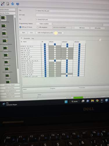

Ich wollte auch nicht selbst flashen - die Selbsteinschätzung habe ich schon 😉. Mich interessiert es nur, ob es sich lohnt zu jemanden deshalb mal zu fahren!
Und er hat mir schon eine ganze Liste von STG gezeigt - das zweite Foto zeigt nur das, wo etwas höheres vorhanden ist.
Beim ersten ebenfalls nur die roten angezeigt - Rest war schwarz/blau, aber dann hätte ich es nicht so „schön“ abbilden können.

@Lexmaul23 schrieb am 1. Februar 2023 um 13:40:08 Uhr:
Ich wollte auch nicht selbst flashen - die Selbsteinschätzung habe ich schon 😉. Mich interessiert es nur, ob es sich lohnt zu jemanden deshalb mal zu fahren!Und er hat mir schon eine ganze Liste von STG gezeigt - das zweite Foto zeigt nur das, wo etwas höheres vorhanden ist.
Wenn das in rot die SVT_SOLL ist wo sind dann in der TAL die RK Module?
RK > Radknoten, sind die ECU's der adaptiven Dämpfer, das sollten eigentlich 4 Stk sein.

@Waveshaper hat mir richtig gut geholfen - war natürlich Blödsinn, was ich da angezeigt bekommen habe.
Nun alles auf der neusten I-Stufe und waren doch ein paar Sachen dabei 🙂
@Passi1085 : Auch nochmal Danke für Dein Angebot der Hilfe!

Und wie ich sehe, im Prinzip ein pillepalle-Update. 🙂
Lediglich die Kafas bekommt mal mehr ab, Sitzmodule kann man vernachlässigen, Rest ist Cafd-Tausch. Gut ACSM darf noch etwas dran glauben, ist aber auch nicht kriegsentscheidend.
CU Oliver
Ja, dass da nix großes mehr ist, war doch klar 😉
Wobei KAVAS und NIVi fand ich interessant, was auch immer da geändert wurde 🙂. Irgendeinen Grund mussten die ja haben.

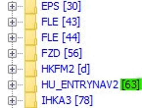

@bmw_e34_e39 schrieb am 1. Februar 2023 um 13:53:07 Uhr:
Eine blöde Frage. Wieso die Steuergeräte über E-Sys updateten, wenn es mit IS*A viel einfacher geht und die Gefahr viel kleiner ist ein Steuergerät zu zerschiessen. Mir ist bewusst, dass man für IS*A ein ICOM benötigt, damit z.b die HU_CIC oder HU_NBT aktualisiert werden kann, aber braucht man bei E-Sys kein ICOM wenn man die genannten Steuergeräte flashen will?
und mit esys kann man die HU_NBT nicht aktualisieren?
habe es gerade überprüft, das NBT wird mir garnicht in der liste angezeigt.
Sollte ich es wirklich mit ISTA probieren?
Hab vor kurzem mein ganzes Auto mit esys mit den neuesten Daten geflasht und dabei ist mir aufgefallen das ich das NBT garnicht auswählen konnte.
