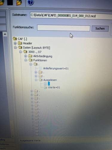

Hallo in die Runde, ich habe heute versucht am F11 das erste mal was zu codieren.
Das Programm startet soweit und ich wollte an den Sitzmodulen 6d/6e die Gentleman Funktion freischalten.
Wenn ich bei der CAFD mit rechter Maus die NCD bearbeite komme ich in den FDL Editor. Die Funktion selber soll unter 3000 sein.
Nun mein Problem. Die Funktionsordner sind nicht beschriftet. Kann mir jmd sagen was ich falsch mache?
Hast keinen Launcher. Dieser übernimmt die Übersetzung und hat einen Token damit du codieren kannst.
Die Namen fallen mir gerade nicht ein aber da wird sicher jemand gleich antworten und die verschiedenen Launcher erwähnen.
Gibt es aktuell noch einen freien Launcher? Habe vor Jahren mein F11 codiert was zu codieren gab und danach E-sys nicht mehr angerührt. Damals war der Launcher 2.8.1(?) von TM . Ich nehme an der funktioniert nicht mehr?
Jetzt Version TM 5.2.4.
Nicht gratis, ca. 50€ für drei Jahre. Installation auf mehreren Rechnern möglich.
