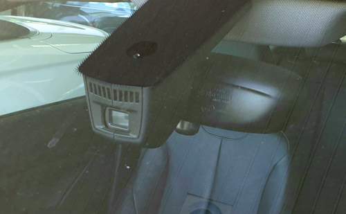

Was kann man bei der Kamera (vorne in der Spiegelfussabdeckung, s. Bild) noch hinzu codieren?
Ist ein F21, Prod. in 3/18 und er hat als einziges Feature, das KAFAS benötigt, adaptive LED-SW mit Fernlichtassistent
Ich vermute, das diese Kamera dafür ist und sie weckt natürlich Begehrlichkeiten.
SLI, Citybremsassistent, usw. was geht davon zu codieren?
Leider nichts. Ist eine Kamera rein für den Fernlichtassistenten.
Schade, aber danke!
In der Variante ist keine Kamera eingebaut sondern nur ein Lichtsensor, der den Fernlichtassistenten steuert.
Die runde Kamera ist der Regen-Licht-Sensor. Die Kamera darunter ist für den adaptiven FLA.
