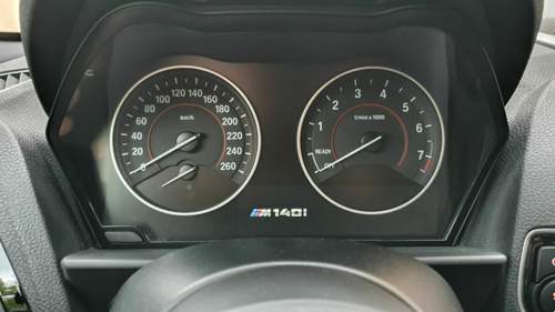

Ich hab auf dem F20 M140i MHD geflasht umd heute mal eine Probefahrt gemacht.
Den Digitaltacho im BC hab ich per Bimmercode aktiviert. Allerdings geht der auch nicht über 260km/h obwohl er fleißig weiter hochdreht. Weiß jemand wie ich mit Bimmercode den Digitaltacho über 260 kriege?
Das Thema gab es vor nicht allzu langer Zeit hier schonmal. Geht nicht, hieß es damals.

Beim F1x mit 6WB gehts. Digitalanzeige und HUD zeigt dann bis 330. (Zeigerskala bleibt 260, sieht aus wie im Anhang).
Ich habs so gemacht:
>KOMBI/3008/KI_PIA_M_SPORT_DIGI_TACHO (set to aktiv)
>KOMBI/3000/BC_DIGITAL_V (set to aktiv)
>KOMBI/3000/BC_V_KORREKTUR (set to aktiv)
>KOMBI/300B/TACHO_SKALA_ENDWERT (set to 330_km_h (01 4A))
F20 hab ich keine Ahnung.
Was hat der überhaupt für KI?
301
6WA...kein Black panel
Parameter1 hab ich nicht
Parameter 2 und 3 sind aktiv
Parameter 4 hab ich nicht
Naja...wirds doch das Handy mit GPS
Bisher hab ich es auch nur bei einem LCI2 mit black panel gesehen dass es geht
Im Geheimmenü gibt es duch auch hinter der Entriegelung einen Menüpunkt Geschwindigkeit. Sind die auch bei 260 gedeckelt?
F20 kombi
Ich meinte auch den digital Tacho im BC beim 6wa.
@Dieselmeister86 schrieb am 9. August 2021 um 18:15:05 Uhr:
6WA
@steffmaster78 schrieb am 9. August 2021 um 19:34:09 Uhr:
6wa.
Jo, 6WA gehts nicht.
