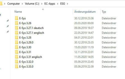

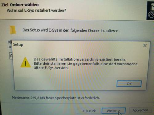

Hallo, ist es möglich an einem Rechner gleichzeitig 2 verschiedene Esys Versionen installieren und betreiben ? Aktuell ist 3.30 installiert. Wollte 3.33 zum Testen installieren, aber egal welche Verzeichnis ich wähle, kommt immer Warnung erst die ältere Version deinstallieren.

Ja kann man. Habe sogar 4 verschiedene installiert.

Ich habe 9 Versionen gleichzeitig installiert.

So eine Warnung hatte ich noch nie bei der Installation von E-Sys
Beim Installieren muss natürlich der Installationspfad geändert werden, da man die verschiedenen Versionen ja nicht in ein und dasselbe Verzeichnis hauen kann. Genau dann gibt es nämlich diese Warnung.

Egal welche Installationsverzeichnis gewählt wird, kommt diese Hinweis.

Nein, ich hab für jede Version einen eigenen Ordner.
Sieht bei mir so aus.
