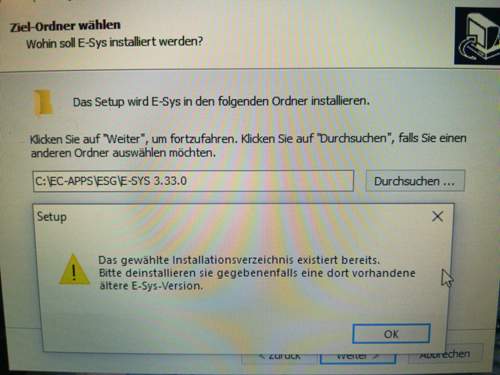

Ja genauso will ich es von Anfang an installieren. Neue Esys Ordner unter ESG erstellt, aber komme nicht weiter.
Trotzdem vielen Dank für die Unterstützung
Img-20200617
Du musst den Ordner jetzt umbenennen.
Z.B. machst du jetzt genau an dieser Stelle aus der 3.33.0 eine 3.33.1 oder so.
Mein Fehler war, dass ich neuen Installationsverzeichnis vor dem installieren erstellte. Egal wie ich es benannte, kam es zu diesem Fehler. Jetzt habe ich neue Verzeichnis während Installation erstellt und es klappte.
Nochmal vielen Dank für die Unterstützung

Egal welche Installationsverzeichnis gewählt wird, kommt diese Hinweis.
@atzebmw sind bei dir alle Versionen unter gleichen Pfad?
Nein, ich hab für jede Version einen eigenen Ordner.
