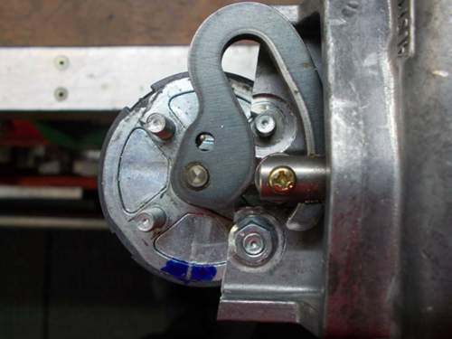

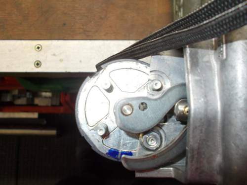

...je dreckiger AGR-Ventil und AGR-Kühler sind umso größer ist der Strömungswiderstand und geringer somit die effektive AGR-Rate.
Um wirksam zu werden, muss aber schon ein hoher Verkokungsgrad vorliegen.
Die aufwendige Montage und Reinigung kann man sich an dieser Stelle sparen.
Wichtig, um erhöhten Verbrauch und schlechtere Fahrleistungen zu meiden, ist lediglich, dass das AGR-Ventil komplett schließen kann. Dessen betriebspunktabhängige Öffnungsposition und natürlich auch die Schließposition sind überwacht, allerdings nicht die Leichtgängigkeit des Ventilmechanismus, die - falls nicht gegeben - zu Beschleunigungsruckeln führen kann und per Hand geprüft werden muss:
Die federbelastete Führungskulisse unter der schwarzen Kunststoffkappe muss sich (stromlos) frei drehen lassen und selbstätig in die Endposition bewegen. (Bilder)
Der Ladeluftrakt zwischen Mischrohr und Einlaßventilen sollte natürlich möglichst sauber sein.
AGR-Ventil "zu"
AGR-Ventil "auf"
