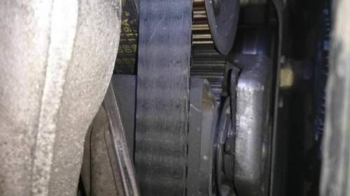

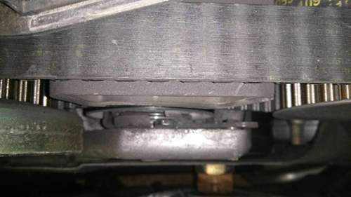

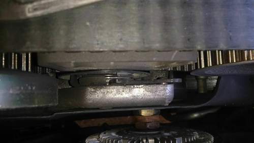

Ich kann leider nicht den Zahnriemen der Einspritzpumpe und den Riemenspanner kontrollieren,kenne mich da nicht so mit aus mach morgen mal die Obere Abdeckung vom Zahnriemen ab evtl kann ich da was sehen ob was beschädigt ist.Mit alles auf OT setzten usw wüsste nicht genau wie dazu muss er wohl doch in die Werkstatt.
Zahnriemenschutz rechts abnehmen und schauen ob an der Spannrolle 2 Markierungspfeile übereinander liegen oder versetzt sind.

Ich werde heute mittag mal die Spanrolle kontrollieren,ob sie auf Markierung steht wenn nicht?
Wohl zur Werkstatt. Auf 2n ot stellen wenn ich es richtig gesehen habe.

Das Getriebe Steuergerät nutz die Pumpen Infos als hauptsteuergrösse ich habe selber damit gekämpft Getriebe raus rein kein Erfolg dann zum Diesel Zentrum Umbscjeiden und die haben bei mir den einspritzbeginn anhand Messuhr eingestellt und siehe da das Ding läuft andere Werkstätte wollten unbedingt meine Pumpe ausbauen und überholen nach 4 Werkstätten wie gesagt hat Umbscjeiden mir geholfen nur Tipp von mir was der Macht ist den überlassen
Wenn ich das richtig sehe und begriffen habe Pumpt die Pumpe doch zu früh wenn sie vor,OT steht oder habe ich da grade einen Denkfehler???
Die Markierung der Spanrolle stehen nicht überein siehe Bilder
Ich frag mich nur wie soll ich an die Schraube der Spanrolle kommen,
ohne das Auto auf Service Stellung zu setzen.
