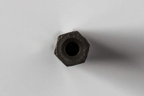

anbei ein Foto meines Sechkantstiftes für den Ölpumpenantrieb.
Er wurde heute gewechselt, das Fahrzeug hat den CR-Motor (cbab, BJ 07/2008) mit ca. 157.000 km Laufleistung.
Nachdem bei meinem letzten Fahrzeug ein vom Werk aus fehlendes 20-Euro-Teil einen 4000 Euro-Schaden verursacht hatte, habe ich den Sechskant mal auf Verdacht wechseln lassen....

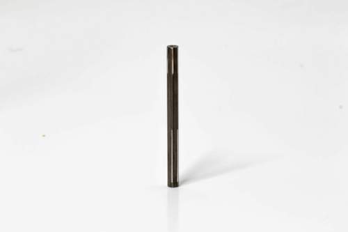

Bis 03.11.2009 wurde bei CR derselbe Mitnehmer (72mm) verbaut, wie bei den PD Motoren }> genau so schlimm
Ab 04.11.2009 bis 30.11.2010 wurde bei CR ein längerer Mitnehmer (100mm) verwendet, somit auch ein anderes AGW Modul }> nicht so schlimm
Ab 01.12.2010 wurde bei CR ein geänderter Mitnehmer (77mm) verbaut, somit auch wieder ein anderes AGW Modul }> weniger schlimm

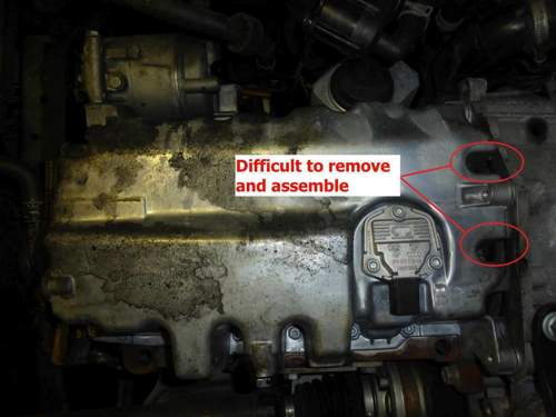

Hello all,
I just renewed my oilpump stick from my CBAB, BJ 04/2008 after 215T/km.
It doesn't look like trouble was coming up but I'm glad to be it save for now 🙂.

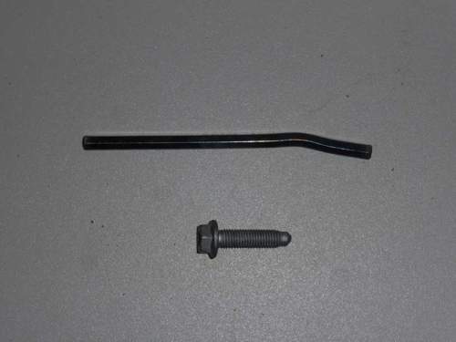

There are 2 bolts that are allmost interfering with the flywheel, I made a special tool to take them out.
Some pictures are included, enjoy!

Km display
Sump
Special tool made from allen key
+5
Greetings from Holland,
Hans
My from CBBB with 217tsd km looks little bit better as yours....nothing wrong with it and now save till end of running

Hi Leute,
habe eben meinen aus der Werkstatt abgeholt. Wollte euch die Fotos des alten Sechskant mal zeigen...
CBAB
09/2009
190 tkm
PS: Mein Schrauber hat 80 genommen, Öl, Filter, Teile hab ich für ~ 50 besorgt,...
Wenn man bedenkt, dass es Leute gibt die nur fürs Ölwechseln soviel dalessen, ists okay 😉

kannst Du mal bitte die Nummer auf dem 6-Kant notieren, mich interessiert eigentlcih nur der Index hinten dran 🙂
58657 0 03G281D - (der letzte Buchstabe kann auch O oder 0 sein, wirklich schwer zu erkennen)
@ richthofen wofür brauchst die Nummer, bzw. index?
ich denke die Abnutzung ist akzeptabel. Allerdings schon ein erkennbarer Abrieb vorhanden. Mein Schrauber sagte, dass der neue Sechskant spielfrei viel besser in die Aufnahme ging. Von daher bin ich rundum zufireden...
der Indes wurde in den letzten Jahren mehrmals geändert und je höher die Zahl ist umso härter der Stahl. Deswegen interessiert mich immer der Index
Und welcher soll der höchste Index sein bisher?
c oder D

ich habe einen 100mm 6-Kant von einem 2010er mit 180 000 lm gesehen, er war nicht makellos aber der hätte bestimmt noch ewig gehalten...
