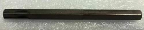

anbei ein Foto meines Sechkantstiftes für den Ölpumpenantrieb.
Er wurde heute gewechselt, das Fahrzeug hat den CR-Motor (cbab, BJ 07/2008) mit ca. 157.000 km Laufleistung.
Nachdem bei meinem letzten Fahrzeug ein vom Werk aus fehlendes 20-Euro-Teil einen 4000 Euro-Schaden verursacht hatte, habe ich den Sechskant mal auf Verdacht wechseln lassen....

Bis 03.11.2009 wurde bei CR derselbe Mitnehmer (72mm) verbaut, wie bei den PD Motoren }> genau so schlimm
Ab 04.11.2009 bis 30.11.2010 wurde bei CR ein längerer Mitnehmer (100mm) verwendet, somit auch ein anderes AGW Modul }> nicht so schlimm
Ab 01.12.2010 wurde bei CR ein geänderter Mitnehmer (77mm) verbaut, somit auch wieder ein anderes AGW Modul }> weniger schlimm

wie versprochen hier das Bild.
Wie gesagt, fuer mich sieht das Ganze gar nicht so schlecht aus.

Es muss ja nicht sein, dass dein Sechskant kaputt geht!
Aber wenn es passiert, dann von jetzt auf gleich!
Und kaputtgehen kann da alles, was im Motor Öl und auch Öldruck braucht! Daher sollte man mit fehlendem Öldruck, egal, warum dieser abgefallen ist, den Motor SOFORT abstellen und auch keine großartigen Startversuche mehr unternehmen!
In diesem und in den ähnlichen Threads sind ausreichend Totalschäden der Motoren aufgelistet. Ich persönlich fühle mich mit meinem BMP einfach sicherer seit dem ich bei ca. km 135000 einen neuen Sechskant habe einbauen lassen. Nicht nur die Angst vor einem Motortotalschaden hat da mitgespielt, sondern auch die Tatsache, dass ich mit meinem Privatwagen im Außendienst unterwegs bin. Ein Ausfall des Fortbewegungsmittels fern der Heimat ist da immer blöd.
Naja. Mein 140 PS CR aus 5/2010 hat zwar erst 113000 auf der Uhr und ist wohl wahrscheinlich kein Risikokandidat, aber wenn es nur Materialkosten von unter 20 Euro sind und der Wechsel so einfach ist, wechsel ich den doch einfach mal und wiederhol das Ganze, rein prophylaktisch alle 100000 Km. Das ist ja weniger eine Reparatur, als eine Wartung mit Austausch eines Verschleißteils... Darüber hinaus ist es doch sicher für das Gegenstück des ausleiernden 6-Kant förderlich für die Lebensdauer, wenn eine formschlüssige Verbindung mit möglichst wenig Spiel herrscht.
Das ist genau der Punkt. Drehzahlwechsel sind für den Antrieb irrelevant. Die Belastung tritt beim unrunden Motorlauf in unteren Drehzahlen (Leerlauf) auf, da hier keine gleichmäßige Drehbewegung vorliegt, sondern eine starke Überlagerung mit Torsionsschwingungen.

Die 3BG hatten nur in den letzten beiden Modelljahren die 2.0TDI-Maschinen mit Ausgleichswellenmodul. Der AVF müsste ein 1.9er sein, somit hat der kein Ausgleichswellenmodul.

Ob es die gleiche Pumpe ist, oder eine neue Entwicklung, kann ich nicht sagen, aber fest steht, dass die Pumpe selber nicht Schuld für den runden Sechskant ist, sondern das oben erwähnte Ausgleichswellenmodul, oder eher gesagt, dessen zu kurze Aufnahme für den Sechskant.
Ab Ende 2009 (oder so um den Dreh) wurde diesen Modul geändert, und bekam statt der 15mm Aufnahme, eine doppelt so lange Aufnahme für den Sechskant. Dadurch wurde dieser auch von 77 auf 100mm verlängert.
Seit dem ist die Auflagefläche für den Sechskant in dem Ausgleichswellenmodul genau so lang, wie in der Ölpumpe.
Und seit dem sind die Ausfälle des Sechskantes behoben. Zumindestens hab ich noch von keinen etwas gehört.

Was willst du denn machen?
Nur den 77mm langen Sechskant tauschen?
Oder auf 100mm mit dann anderem Ausgleichswellenmodul?
77mm Sechkant: 03G 115 281 F
Sicherungsring: N 012 294 2
Hat beiden zusammen inc, Steuer bei meinem 🙂 4,23€ gekostet!
Dazu kommt dann noch mindestens das neue Öl und die Dichtpampe für die Ölwanne.

ich habe einen 10.2008 3C5 mit dem CBAB Motor.
Habe heute auch meinen Sechskant tauschen lassen und zwar bei 208335km das erste mal. Der alte Stift war 73mm mit öffnung und der neue 77 ohne öffnung.
Ich finde für die Laufleistung sieht der Sechskant noch super aus. Bei den PD Motoren sind ja schon oft bei 140000km total am ende.

Es ist wie es ist. Der Verschleiß hat nichts mit PD oder CR zutun. Alleinig dafür verantwortlich sind Schwingungen des Gesamtsystems, verursacht durch Baugruppentolleranzen.
