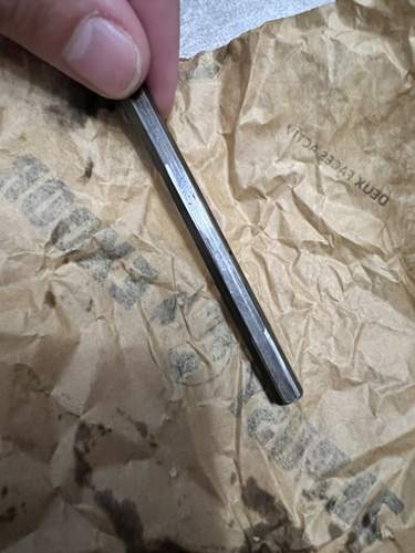

anbei ein Foto meines Sechkantstiftes für den Ölpumpenantrieb.
Er wurde heute gewechselt, das Fahrzeug hat den CR-Motor (cbab, BJ 07/2008) mit ca. 157.000 km Laufleistung.
Nachdem bei meinem letzten Fahrzeug ein vom Werk aus fehlendes 20-Euro-Teil einen 4000 Euro-Schaden verursacht hatte, habe ich den Sechskant mal auf Verdacht wechseln lassen....

Bis 03.11.2009 wurde bei CR derselbe Mitnehmer (72mm) verbaut, wie bei den PD Motoren }> genau so schlimm
Ab 04.11.2009 bis 30.11.2010 wurde bei CR ein längerer Mitnehmer (100mm) verwendet, somit auch ein anderes AGW Modul }> nicht so schlimm
Ab 01.12.2010 wurde bei CR ein geänderter Mitnehmer (77mm) verbaut, somit auch wieder ein anderes AGW Modul }> weniger schlimm

Es wurde laut deinen Bildern Zeit hast richtig gehandelt!

War echt höchste Zeit, das Ding zu wechseln..so sah meiner bei 220t im Leben nich aus. Na hoffentlich sieht die Aufnahme nich auch so mitgenommen aus. Sonst war die Arbeit umsonst.
Die Aufnahme hab ich nicht angeschaut. Ich habe mit dem langen 100mm Sechskant das Spiel geprüft. War kein Spiel fühlbar! Dann denke ich sollte die Aufnahme noch brauchbar sein, oder?

War wohl nicht schlecht ihn zu tauschen?

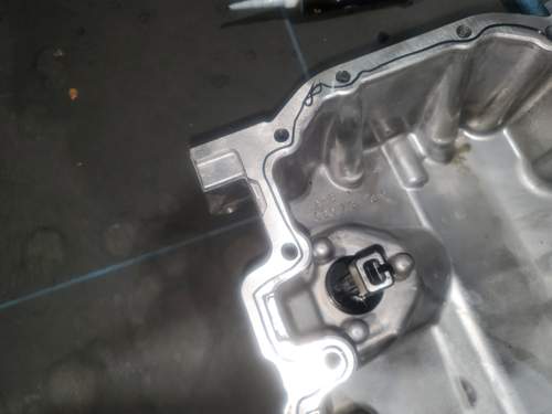

Wird mein erstes Mal mit Dichtmasse, ist eigentlich überhaupt nicht meins aber gut, muss ja gemacht werden. Dirko HT oder was benutzt ihr? Nur eine Raupe außen rum oder auch innen?

Ich hab die Elring Dirko 030792 70ml in beige verwendet. Die macht 300Grad mit und ist bei mir dicht. 9,80€ beim großen Versandhandel.
Schau. Nur außen eine Raupe. Nach wir vor dicht.

wie, nur außen? Dann läuft es doch durch die Löcher?
Alte Reste von Dichtmittel gut entfernen und entfetten.
Ich würde dann auch nur max 2mm auftragen. Das sieht sehr dünn aus (als ob es nicht genug ist) aber quillt auch dann ganz leicht raus beim anschrauben der Ölwanne.
Anbei ein Bild. Vorgabe war 1,6mm. Es waren dann knapp 2mm und wurde perfekt. Von der Fläche ist es ähnlich der Ölwanne.
Na um die Löcher natürlich ein O.
Ich hab schon gesehen, dass Leute 2 Raupen gelegt haben.
Das ist zuviel des Guten.
habe noch ein Bild gefunden. so reicht es aus.
