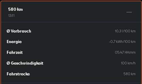

Ich weiß nicht, was du so verbrauchst, wenn du unter der Woche unterwegs bist, aber 10 L sind bei einem nur 45 L fassenden Tank schon exorbitant.
Ich habe das letzte Mal am 10.02.2022 getankt und bin seitdem 675 km weit gefahren bei ~ 4,2l /100 km und 10,6 kWh / 100 km.
Jetzt würde ich rein rechnerisch noch ~ 240 km weit mit dem Benzin kommen, doch fahre ich unter der Woche nur elektrisch.
Und du willst mir erzählen das 10,3 l pro 100 km nicht viel sind?
Exakt! Über die Alpen und dann Autobahn bei Tempomat 150. Und da finde ich den Wert mehr als i.O. Und welche Rolle spielt dabei die Tankgröße? Wenn leer dann wird halt getankt.
Hier hat keiner was vom Verkehr in der Woche gesprochen. Da liege ich auch nur bei ca. 5 l plus Strom.
Es ging hier wirklich nur um eine spezielle Fahrt.

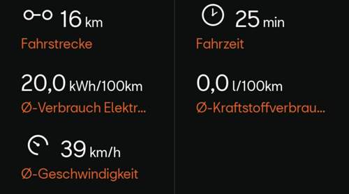

Das Wetter wird besser, der Verbrauch sinkt. Heute morgen bei 0°C Durchschnittsverbrauch 28 KWh. Vorhin bei 12°C sympathische 20 KWh Durchschnittsverbrauch.
