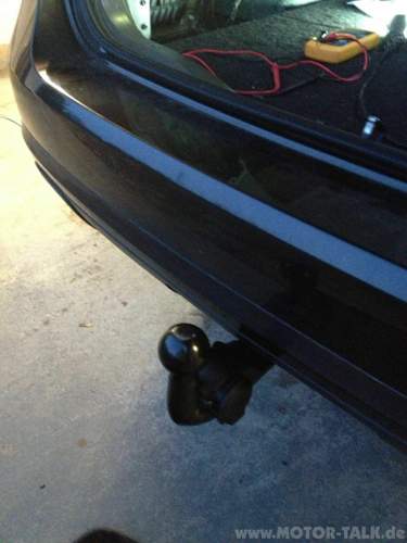

Jep, der Grund das ich keine Kommunikation zum AHK Steuergerät bekommen habe war, dass ich irgendwie im Eifer des Gefechts die CAN Leitungen High und Low vertauscht habe 🙁
Aber jetzt funktioniert die Schwenkbare AHK aus dem B7 wunderbar in meinem B6 😁
Vielen Dank an alle Beteiligten für eure Hilfe!!!

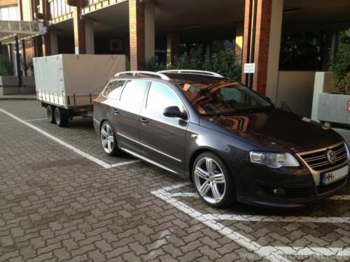

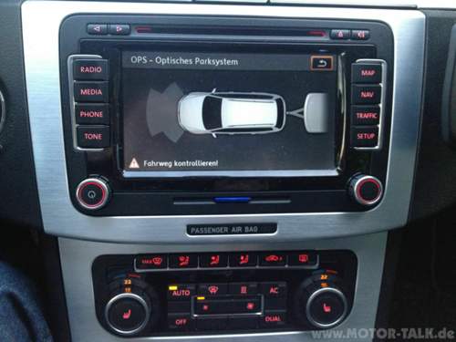

Anbei noch ein paar abschließende Bilder 🙂
@ Max: Wenn ich das nächste mal wieder im Lande bin, komme ich vorbei und zeige Dir meine neue Errungenschaft 😉
Schwenkbare AHK
OPS mit Anhaenger
Passat mit Anhaenger

Ja, das ist richtig. Man muss die B6 Stoßstange etwas bearbeiten, damit es keinerlei Beeinträchtigung gibt. Es ist nicht weiter schlimm, so wie
hier
beschrieben und dann passt & klappt alles super 😁
