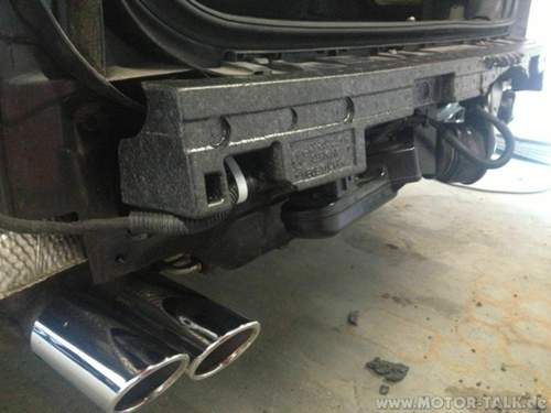

Ich bin dabei an meinen Passat Variant die Schwenkbare AHK vom B7 anzubauen.
Nun haben wir das Problem das wir nicht genau wissen wie die Kabel von AHK Steuergerät, Teilenummer: 7N0 907 383, an das Bordnetzsteuergerät angeschlossen werden.
Kann mir bitte jemand diesbezüglich weiterhelfen?
Die Schaltpläne vom B6 und B7 haben wir aber man kann halt nicht die Anschlüsse vom B7 auf den B6 übertragen.
Ich hoffe ihr könnt mir helfen, einige User haben es auch schon geschafft, d.h. es ist möglich und funktioniert zu 100%.

Es ist doch nur ein Kabel das vom Anhänger Steuergerät zum Bordnetz geht (Klemme 54)
T12g/3 AHStrg. auf T16g/2 BordnetzStrg

alles korrekt was du schreibst und eigentlich beantwortest du dir die Fragen schon selber.
T12g/2 = Klemme 15 findest du auf der Fahrerseite am Sicherungskasten sicherungsplatz 4
T12g/9 = klemme 30 ( Batterie direkt ) oder je nachdem welche Ebox (im motorraum vorne rechts neben der Batterie) du hast Steckplatz 3 oder 4 .
