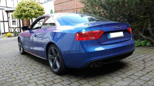

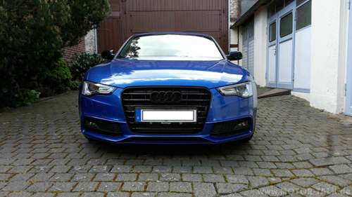

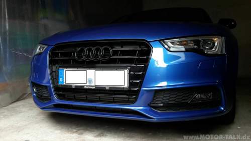

hab mich heute getraut mein A5 rundum zu " schwärtzen " und muß sagen bin mit dem Ergebnis sehr zufrieden .
Alles in allem habe ich etwa 1 Stunde gebraucht und war doch sehr überrascht .
Anfangs überlegte ich auch den Grill soweit auszubauen um das Logo zu entfernen , habe mich dann aber doch für die radikalere und schneller Methode entschieden , hat etwa 10 minuten gedauert und die Ringe waren getauscht .
Die geklebten Ringe hinten und die Seiten-Logos mit der Heißluftpistole vorgewärmt und abgezogen .
Die Kleberesten habe ich nach Versuchen mit diversen Reinigern sehr schnell mit Motorrad Kettenreiniger
entfernen können.
War wirklich überrascht wie schnell das ging .
Die Positionen der Logos und hinteren Ringe einfach mit einem Stück Papier , was ich nach dem markieren weggeklappt habe , fixiert und die neuen Logos angebracht , wieder mit Heißluft fest angedrückt und fertig .
Gefällt mir jedenfalls sehr gut , paßt besser zum schwarzem Optikpaket wie die Silber farbenen Logos .
Die Logos einfach richtig ausmessen , in der Bucht bestellen , austauschen ... und fertig :D
Bild-1
Bild-2
Bild-3
+2
schaut richtig klasse aus! :cool:
Macht sich auch auf ROT sehr gut. ;)
Danke , wie schon vom Vorredner erwähnt , bei deinem Roten auch perfect ! :cool:

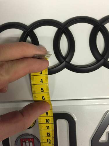

mal ne kurze Frage:
kann mal jemand nachmessen wir groß der Abstand zwischen den Ringen und unterkante Kofferraumdeckel bei den org. Ringen ist?
Müssten ca. 3 cm sein....
Ich hatte meine Ringe hinten entfernt und poliert. Jetzt wollte ich auf schwarz umrüsten und habe die Abmessungen nicht mehr.
Nochmal ein Foto, was ich meine:
Img-1653
am 12. Mai 2015 um 18:39
26mm
