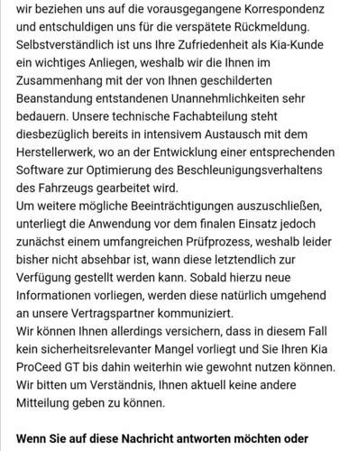

Vorgänger hatte das laut mehreren Usern hier nicht in dem quantitativen Ausmaß. Und was noch wichtiger ist, war kein Imageträger Modell sowie (geschätzt, da ich keine genauen Zahlen kenne) weniger verkauft.
Die Antwort gab's per email
Screenshot-20191009
Diese E-Mail hatten wir hier vor einigen Wochen ja auch schon.
Das so etwas nicht von heut auf morgen geht, sollte auch klar sein.
Das kann ein übelst umfangreicher Prozess sein.
