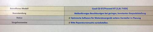

Ich hab doch weiter oben geschrieben, das die MAP Sensoren nicht schuld sind.
Im ersten Moment ist es etwas anders, aber nicht unbedingt besser.
Und nach einiger Zeit stellt sich der Motor wieder drauf ein und das Ruckeln geht von vorne los.
Es hat was mit dem Gemisch zu tun, denn bei Vollgas ist es nicht,weil der Motor dann direkt anfettet.
Meistens ruckelt es bei 50-60% Last und bei 3000U/min, weil der Motor in diesem Bereich von Lambda 1 auf ein fetteres Gemisch umschaltet.

Würde bei FB in der Proceed Gruppe gepostet
Fb-img-1565990308829
Na endlich evtl. Rückrufaktion.
@gomerok schrieb am 16. August 2019 um 23:22:55 Uhr:
Rückruf? Never
Du meinst Serviceaktion...
So in der Art,
Reperaturversuche zurückstellen heisst für mich nur den Kunden abzuwimmeln
@daniel140185 schrieb am 17. August 2019 um 08:27:40 Uhr:
Wieso? Es wäre doch völlig sinnlos, wenn die Händler versuchen etwas zu reparieren, was offensichtlich nicht möglich ist. Die werden kaum die Software optimieren können und Updates anbieten...
so isses
Also bei mir ist nur bei Sport, und wie schon gesagt nur wenn man leicht auf Pedal Gas gibt. Ich bin mir sicher das es mit der Box weg geht.
Laut Screenshot soll es ja nur den 1.6L betreffen. Ich fahre einen 1.4L mit 140PS & hatte auch diese Symptome an den Tagen wo es so extrem heiß war.
