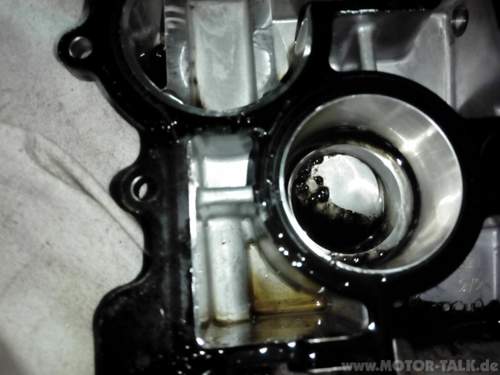

Ich hatte meinen jetzt auch beim 🙂 wegen dem Ruckeln. Aufgetreten ist das immer nach etwas schnellerem Fahren auf der AB.
Wenn man dann von der AB runter ist fing das nach einiger Zeit an, so als wenn das Öl erst wieder etwas abkühlen müsste.
Das ging dann einige Tage so und war dann wieder verschwunden bis zum nächsten mal fahren mit höherem Tempo.
Beim 🙂 wurde dann das Öl, der Ölfilter und 2 Dichtungen erneuert. Das Innere vom Diff. Gehäuse war mit schwarzem Ölschlamm bedeckt und der Ölfilter war zugesetzt.

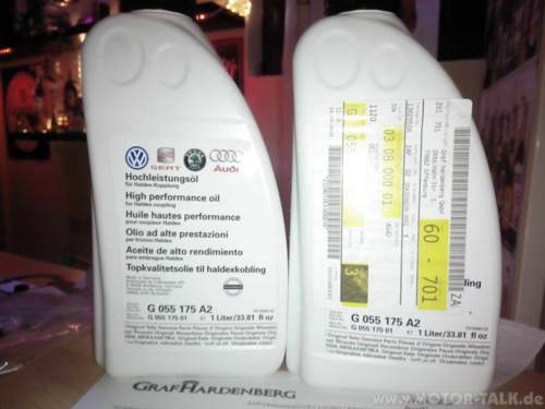

Der Literpreis von den beiden Ölen liegt bei dem einen Öl bei ca. 100 Euro und für das andere Öl bei ca. 120 Euro.
Opel übernimmt 50% der Kosten.
Bleiben für mich 300 Euro übrig.

Haldex Ölwechselkit (Dichtungen und Ölfilter) kostet 56 €
Öl bekommt man bei VAG für 26 € das Liter. Man braucht ca 0.6 Liter.
Das ist wie ich schon mehrfach geschrieben habe eher kosmetische Maßnahme.

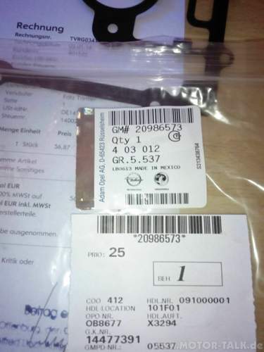

Eine Dichtung ist Ölfilterdichtring, andere Dichtung ist Diffdeckeldichtung.
Opel: 20986573 403012 SATZ,FILTER,OEL,KUPPLUNGSSCHEIBE UND DRUCKPLATTE
VAG: VW/ G 055 175 A2 Materialnummer G 055 175 01 HOCHLEISTUNGSÖL, HALDEXGETRIEBE

Die Preise für das Öl standen so im System.
Bezahlen musste ich nur die benötigte Menge.
Eine Dichtung war eine größere schwarze Gummidichtung, wie bei dir auf Bild 3 teilweise zu sehen ist, da ist auch die Ölfilterdichtung mit dran.
Die zweite Dichtung war eine Metallplatte.

Und genau da hätte ich einen Grund aufzuregen. Die Dichtungen sind schon richtig. Das sind meine eigene Bilder. Es sind lediglich Gehäuse+Ölfilterdichtungen.
Erstens, ist das Öl unangemessen teuer. VAG Preis für dasselbe Öl habe ich gepostet.
Es ist eine Frechheit dem Kunden gegenüber bei bekannten konstruktiven Mangeln diesen Preis (OMG, und das sind nur 50%) zu verlangen!

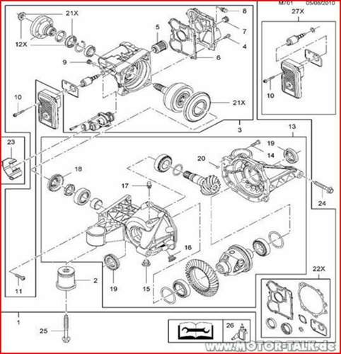

Desweiteren wie ich schon mehrfach geschrieben habe, ist es docktern an den Symptomen, aber behebt keine Ursache. Sobald die Öle sich wieder mischen (die getauschten Dichtungen sind lediglich Deckel-bzw. Filterdichtung und keine Dichtung die die Öle voneinander trennt) hat man wieder dasselbe.
Was noch def. zu Verbesserung führt, ist Hinterachsöl zu wechseln.
Damit ist es nicht 1x in 5 Jahren gemacht und gut. Hoffentlich hält es möglichst lange, aber erfahrungsgemäß kommt es wieder.
Vor allem wenn OH typisch schnell schnell gearbeitet wurde - man bekommt nämlich nur 300 ml vom Öl raus, um das Öl beinähevollständig zu tauschen, muss man es lange spülen und dann das Öl noch 2-3x wechseln. Das macht kein FOH.
