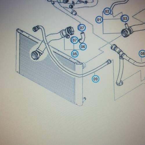

Glaub es war der Schlauch Nummer 9 auf der Explosionszeichnung im ETK bei leebmann z.b.

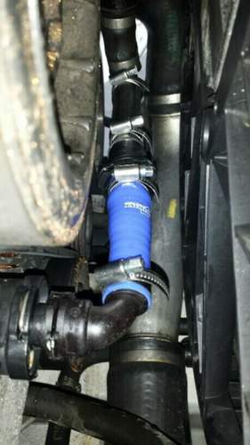

Hatte auch zu niedrige Temperatur und die thermostate gewechselt.
Brachte aber nix.
Dann las ich was vom Getriebewärmetauscher und dass der auch 1 oder 2 thermostate hätte.
Hab dann den Schlauch zum GWT abgeklemmt und seit dem stimmt auch die Temperatur.
Reparatur war mir zu aufwändig.
Und die Getriebe Temperatur ist stets gleich...
Mal sehen ob ich Lust habe irgendwann mal den GWT zu wechseln..
Gruss
Wie hast du den abgeklemmt?
Hast du vielleicht Bilder?
Abgeklemmt mit ner schlauchklemme...
Siehe Bild 1

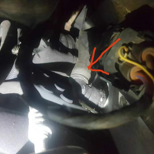

Müsste der auf Bild 2 markierte Schlauch sein. Wenn man vor dem Auto steht linker Hand.
Hab zwar ein Foto gemacht aber man erkennt da nix weil die Schelle zu weit unten ist..
Siehe Schlauch 9 bei Bild 3.
Hatte damals den Lüfter ausgebaut.
Hab den ganz weit unten so nah wie möglich am GWT abgeklemmt..
Zum Test kannst du den aber auch direkt an der markierten stellen abklemmen.
Da kommst du sofort ran.

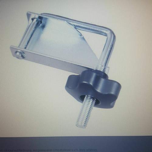

Was ist das auf Bild 1 für ne Klemme?
Schlauchklemme
Genau.. nennt man schlauchklemme..

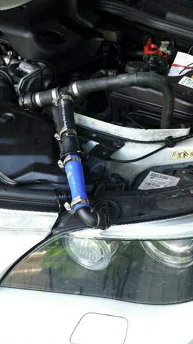

Das habe ich bei mir schon lang drin.
Funktioniert perfekt...
