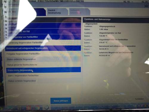

Schon wieder das nächste Problem und zwar leuchtet seit letzten Freitag mein dpf auf.
Thermos.hab ich gestern getauscht und wird wieder warm.
Turbo ölt bei der LLleitung bzw bis zur Reparatur der thermos.
Hab sie runter genommen und geputzt bis heute hab ich kein öl mehr feststellen können.
Laut ista+ ist die Reststrecke 249tsd ,ich hab aktuell 248700 drauf.
Regeneration ist freigegeben aber schaltet nicht auf aktiv und das bei 90°und 80kmh......
Laut inpa soll 51g russ drin sein. Gegen druck im stand 170-220mbar .
Der 2te filter wurde bei 120tsd gewechelt.
Ist da noch was zu retten???

Ich hab gerade bei nicht laufenden Motor den gegendruck gemessen. Da zeigt er mir 8192.1 mbar an. Kann eigentlich nicht sein oder wenn der Motor nicht läuft??
Mit dem Wert 8192 bei nicht laufendem Motor ist normal. Ist bei mir auch so. Sobald du den Motor startest zeigt er ja den richtigen Wert an....
Komisch ist nur das er mit dem orginalen im Leerlauf auf 8192.1 ist. Bei steigender drehzahl zählt er von 0 auf ca 10-12 mbar. Wenn er dann in leerlauf geht steht wieder 8192.1

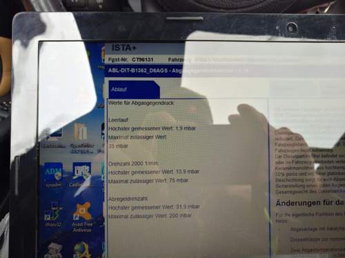

Nach einer Probefahrt hab ich nochmal einen Gegendrucktest gemacht.
Img-20190203-131152
Img-20190203-130928
Ja passt doch. Sieht nach leerem DPF aus.

Mit leer meine ich, dass kein bzw. sehr sehr wenig Ruß (evtl. auch Asche) im Filter ist und er schön frei ausatmen kann.
Es ist alles so wie es soll und deine Werte sehen gut aus.
Dann sind die Werten alles in Ordnung.
