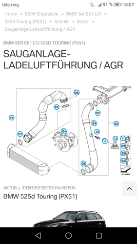

Noch eine andere Frage.
Mein Ladedruck liegt im Leerlauf bei 890mbar.
Soll ist bei 1005mbar.
Mir fällt eigentlich nichts auf dass er irgendwo undicht ist außer das unten am Ladeluftkühler der Stutzen ölig ist.
Kann dort eventuell druck entweichen ???
Fg
Dichring wäre nummer 3.
Screenshot-20181026-180740
Wenn das Öl aus dem Druckbereich ausläuft ist dann auch irgendwo eine Undichtigkeit. Vielleicht nicht groß aber groß genug das ein wenig Druck fehlt, was aber momentan noch nicht leistungsmäßig auffällt, und das du da leichten Ölfilm hast.
Wenns am Dichtring selber liegt ist die Nr. 3 wohl richtig. Prüfe aber ob der Verschluß und der Schlauch selber noch ok sind. Nicht das du den Ring umsonst tauschst.

Im Schlauch ist ein wenig Öl drin gewesen,was aber nicht viel war. Ich denk das der O Ring nicht mehr ok ist.
Werd morgen mal nachschauen.
