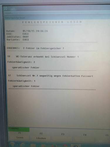

ich hab sporadisch den Fehler das mein Schlüssel beim Drehen im Zündschloss zwar die Beleuchtung angeht, aber der Motor nicht gestartet wird.
Außerdem hab ich jetzt 2 mal das Problem gehabt, das über die Funkfernbedienung das Auto nicht entriegelt wurde. Dazu muss ich sagen, das dieser Fehler mit der Funkfernbedienung nur in Bonn (große Stadt eventuell andere Frequenzen die stören?) aufgetreten ist (sonst nie).
Das stand im Fehlerspeicher:
15 Power-on-Reset // 9 mal
3 WC-Toleranz erhoeht bei Schlüssel Nr.0 // 7 mal
51 WC-Toleranz erhöht bei Schlüssel Nr.3 // 31 mal
49 Schlüssel Nr.3 ungültig wegen fehlerhaftem Passwort // 1 mal
18 Schlüssel Nr.1 ungültig wegen Fehlerhaftem Wechselcode // 1 mal
16 Schlüssel Nr.1 ungültig wegen fehlerhafter Identifikation // 28 mal
19 WC-Toleranz erhoeht bei Schluessel Nummer 1 // 31 mal
Irgendwer ne Idee?

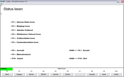

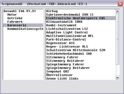

Original geschrieben von FlashbackFM
Wo kann man diese EWS-Daten auslesen? Also wo muss ich in INPA hin?
  1. Umsch-F5 E46 auswählen
  2. Karosserie - EWS
  3. F5 Status lesen
  4. F3 - akt. Schlüssel

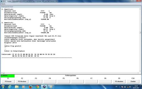

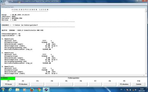

Bild 4 zeigt den schlechten Schlüssel, Bild 5 zeigt, wie es sein sollte.
  2. Karosserie - EWS
  3. F5 Status lesen
