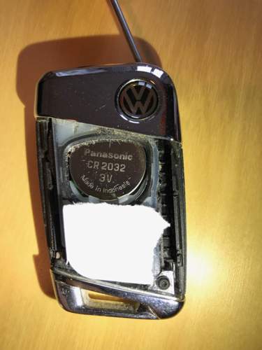

suche jetzt schon seit knapp einer Stunde, aber finde einfach nicht die passende Antwort (bzw. keine Erklärung zu MEINEM Schlüssel ...).
Ich muss die Batterie beim Funkschlüssel wechseln (Foto anbei) - wie komme ich da zur Batterie?
DANKE und LG

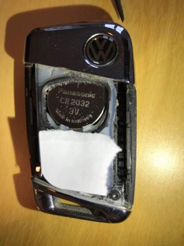

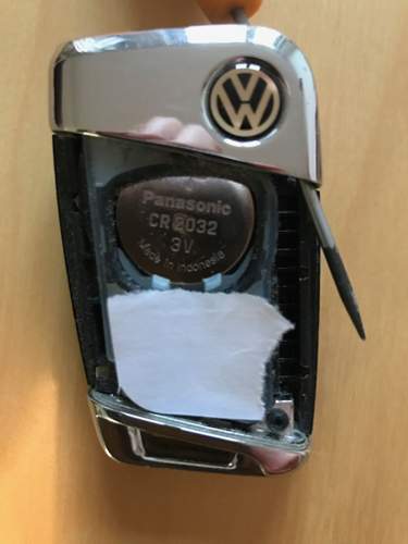

Es gibt keine "Nase" oder etwas, das gedreht oder reingedrückt werden muss.
Stattdessen gibt es in der Nähe der Öffnung des Notschlüssels einen Schlitz an der Seite (s. auf den angehängten Bildern rechts oben am Schlüssel).
Wenn man dort den Schraubenzieher reinschiebt, drückt man direkt gegen den Deckel, sodass er sich löst.
Wenn die eine Seite los ist, muss man den Deckel in Richtung der anderen Seite schieben. Also nicht einfach aufklappen, sonst bricht ggf. was am Deckel ab.
Batterie raus, und dann (laut VW-Anleitung) ohne Batterie eine beliebige Taste drücken, um den Schlüssel "zurückzusetzen". Dann neue Batterie rein.

Ich habe es gestern Abend auch einmal ausprobiert.
Nach anfänglich langem Gefummel hat es nach der hier geposteten Anleitung geklappt.
Ich hatte Anfangs an der beschriebenen Stelle, wohl aus Vorsicht, einfach nicht stark genug mir dem Schraubendreher gedrückt.
Wenn man den Dreh aber einmal raus hat, geht es ruckzuck.
