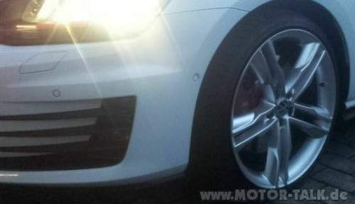

Hallo, hatte von Radmitte bis Anfang Radkasten 33,5 cm. Der GTD lag mit 1030 kg allerdings sehr nahe an den für die Sportline zulässigen 1040 kg. Welche Achslat hast Du? Weniger Gewicht können da ein paar mm ausmachen. Außerdem kommt da noch der Faktor Reifen hinzu,ob es schleift oder nicht. Hast Du einen breiter bauenden Reifen,steht die Flanke etwas steiler und es sieht dann wieder anders aus als bei schmäleren. Man kann nicht einfach so behaupten was bei mir nicht schleift,passt auch bei Dir.
Da bleibt nur ausprobieren und wenn es schleift Schraube raus und eventuell Lasche umbiegen. Habe vor 2 Monaten meinen GTD gegen den Clubsport getauscht und dort jetzt die H&R verbaut, weil mir bei nem 2-Türer die Keilform der Sportline zu extrem ausfiel. Bin bei der Felgenwahl diesmal auf Nummer sicher gegangen und habe 8X19 ET 45 Felgen gewählt. Vorne ist das jetzt optimal und hinten wird dann halt mit Spurplatte gearbeitet.

Hoi borussensteve69
1. Die Flanken der Reifen 235/35 / 19 sind relativ schräg
2. Das Mass aktuell von Radmitte zu Radkasten von meiner Kiste liegt bei 365 mm (GTI)
3. Achslast ist mir leider nicht bekannt (4-Türer, DSG)

Bei den Leuten wo es schleift unbedingt eure Reifenaussenkante anschauen!! Bei mir hatte sich die mittlere Schraube ca. einen halben Zentimeter in den Reifen geschnitten. Aber nur partiell. Nicht das der euch um die Ohren fliegt.
Mit 235er Reifen kannste das mit den Sportline vergessen. Meine Aussage bezog sich auf 225er. Deine Achslast solltest Du aber auf jeden Fall wissen. Steht doch in deinen Papieren. Wie gesagt. Die Sportline gehen nur bis 1040, darüber musst Du die Pro nehmen. Bei den H&R gibt es ebenfalls 2 Varianten. Bis 1010 die mit Endnummer-1 ,drüber dann -2. Mit 235er Reifen befürchte ich aber das es selbst mit den Pro Kit zu Problemen kommt. Hinten ist ja genug Platz, vorne wird das verdammt eng.

Ja....... da könntest du wirklich Recht haben, wenn wie beim Themenstarter Scantraxx bei seinem GTD tatsächlich die Pro-Kit Federn verbaut sind, was ich eigentlich auch nicht nachvollziehen kann.
Bei meinem GTI präsentiert sich das Vorderrad, wohlverstanden ohne Spurplatten, wie im Bild unten ersichtlich.
Danke und Gruss
savage99
