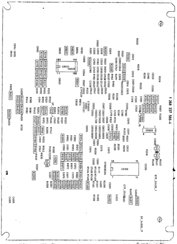

@Scholli93 du kannst Schaltpläne und Bestückungsliste von mir bekommen. Werde die Original Dateien hier nicht anhängen. Ich habe auch ME7.5
Steuergeraete-liste
Lp-layout-167cr-ca-step-os
Lp-layout-167cr-ca-step-us
+2

Warum er wollte doch die Kondensatoren messen und Schaltplan.

Danke erstmal für die Dateien. Damit hätte ich nun nicht gerechnet. Ob ich da was messe, schaue ich nach dem erneuten Tausch...
