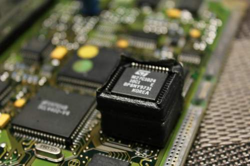

Da ich eben bei einem befreundeten Elektro-Ingenieur war und mein Auto wieder nicht ansprang, demnach ich das MSG bei ihm mit nem Fön erwärmen musste, nutzen wir die Gelegenheit und er schaute sich das MSG mal an (um auch nach kalten Lötstellen etc. zu schauen).
Auf dieser maschinell bestückten Platine kann man nicht viel erkennen. Allerdings scheint ein ElKo nicht so 100% fest zu sein (knartscht ein bisschen beim Bewegen) und das Teil auf dem Foto im Anhang (Speicher? Prozessor?) hat eine eigenartige "Ummantelung". Mit irgendeinem Klebestreifen wurde das Ding umklebt und sieht nicht nach Herstellungszustand aus.
Da ist mir erst aufgefallen, dass das Gehäuse ein Siegel hatte und jemand das MSG wohl schonmal "instandgesetzt" hat.
Was meint ihr? Fachmännische Arbeit?
Img-0233
Die "Ummantelung" ist zwar nur der Sockel von dem IC-Baustein, aber wenn der mech. ,z.B. durch einen Bruch oder Riss beschädigt ist, kann es sein das die Beinchen keinen richtigen Kontakt im Sockel bekommen.
Für die virtuelle Überprüfung des Bauteils muss man auch die eingelöteten IC Beinchen mit einer Lupe betrachten, und durchmessen.
Für einen Großteil der el. Ausfälle an Platinen sind Kondensatoren die Hauptverursacher, sei es durch Überalterung, innerer Kurzschluss oder der Austritt von Elektrolyt. Ein defekter Kondensator reißt meist nachfolgende Bauteile mit in den el. Untergang.
Ohne ein Oszilloskop ist ein Durchmessen von derart komplexen Bauteilen so gut wie unmöglich, oder extrem aufwendig, aber möglich.
Mit einem Trick aus dem PC Bereich, z.B. bekommt man so wieder defekte Grafikkarten zum laufen, könnte das auch beim Steuergerät klappen.
Lege das Steuergerät für 15 min in einen mit 185°C vorgeheizten Backofen, die Lötstellen müssen nach oben zeigen, und die el. Bauteile nach unten. Per Oberhitze, OHNE Umluft, wird das Teil "gebacken". Auf diese Weise werden unerkannte, kalte Lötstellen wieder fest.
185°C ?!?
ne, eher 80°C, 8 Minuten lang.
So hab ich auch mein Tempomat-Steuergerät einige Male wiederbelebt. Irgendwann war damit aber auch Schluss.
Da Elektro-Lot einen Schmelzpunkt von 180°C hat, passiert bei 80°C überhaupt nichts. Um die Einwirkzeit zu beschleunigen, könnte man die Platine mit säurefreien Flussmittel bestreichen, dann könnten auch 10 min ausreichen, aber weniger wird kaum möglich sein, denn das Teil muss ja erst mal die Wärme auf nehmen können, und das dauert ebend eine ganze Weile.
@Scholli93 schrieb am 19. März 2018 um 00:24:27 Uhr:
... und das Teil auf dem Foto im Anhang (Speicher? Prozessor?) hat eine eigenartige "Ummantelung". ...
Gesockelter Eprom. Also programmierbarer Speicherbaustein. Etwas lustig angeordnet.
