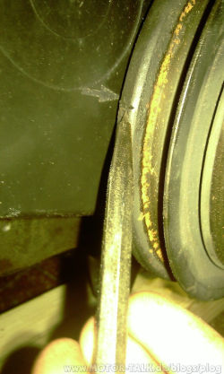

Die gelbe Markierung ist nicht selbst gemalt: an der Stelle ist eine große Kerbe, größer als die Kerbe links daneben. Diese habe ich mit dem Lackstift ausgemalt - aber das ist leider auf den Fotos nicht zu erkennen. Ich werde morgen nach der Arbeit schauen, dass den Lack nochmal entferne und bessere Fotos hinkriege.
Wenn ich also doch 2 Kerben habe, welche ist dann die OT-Markierung?

@wellental und zur allg. Info: Ich habe übrigens auch an der Keilriemenscheibe nach einer OT-Markierung gesucht. Ich kann nicht zu 100% ausschließen, dass unter dem Dreck, Rost und abblätternden Lack irgendwo so eine kleine Kerbe verborgen ist, aber ich konnte nichts dergleichen eindeutig identifizieren. Meine Scheibe hat auch nicht so einen breiten Rand zum Block hin und am Block selbst ist auch keine Markierung/ kein Pfeil oder Ähnliches.

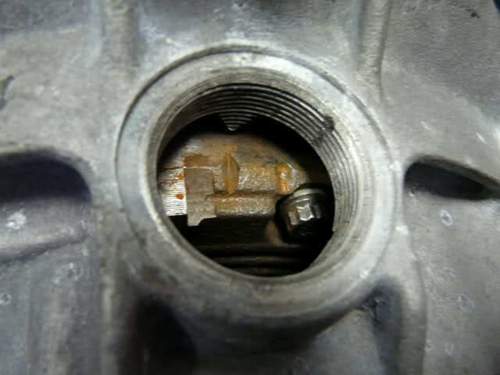

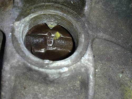

Ich habe die Stelle gereinigt und nochmal fotografiert: die 2 Kerben und die 0 sind nun eindeutig zu erkennen, denke ich. (Nein, die Flüssigkeit ist KEIN ÖL, sondern Bremsenreiniger! 😉)

OT-Markierung CY (gereinigt)

Die rechte von dir eingefärbte Markierung sieht aus wie die original OT-Markierung beim Diesel.
Die linke sieht irgendwie (schlecht) selbstgemacht aus. Der Diesel hat keine zweite.
Miss den wahren OT aus und mach dir deine Markierung selber..alles andere ist Käse.
Ich würde jedenfalls sehr stark davon ausgehen, dass das mit der 0 bzw. der Delle davor die OT-Markierung ist. Schon die Käfermotoren hatten so eine Delle für OT auf der Riemenscheibe (Schwungrad kann man beim Käfer nicht hinsehen).
