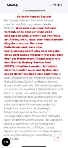

Aber die Frage von meinem gestrigen Beitrag, ob ich mich trauen soll, die Batterie selber einzubauen, ohne dass die Ladeelektronik weiß, dass da jetzt ne volle Neue dranhängt mit evt. mehr Kapazität und ggf. nem anderen Kaltprüfstrom, die hat mir jetzt noch keiner beantwortet!

Ich kann dir Deine Frage beantworten. Wenn Du eine neue Batterie einbaust, die die gleichen Wert hat und den selben Typ (AGM in Deinem Fall) ist das ohne Probleme möglich.
Das Lademanagement brauch ein paar Ladezyklen bis StartStop wieder funktioniert. Die Batterie wird geladen und auch richtig erkannt.
Das ist meine Erfahrung und auch mit OPLMonitor überwacht!

Netzfund bei einem Batteriehersteller.
So wie es im Netzfund steht ist es. Ich habe die Banner AGM 580 01 eingebaut, auch 80Ah, die wurde nach ein paar Tagen erkannt und funktioniert einwandfrei.
