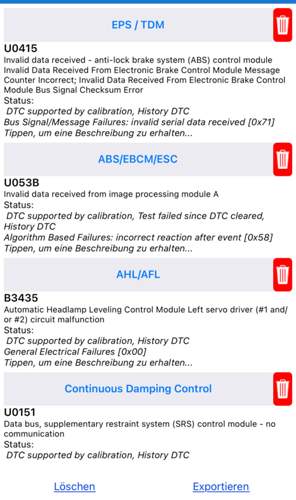

Hallo Insignia-Gemeinde,
heute ging auf einmal die MKL an, Motor lief aber ganz normal. Bin dann zu meinem Termin weitergefahren und bei Ankunft in den Motorraum geguckt, was da los ist. Der Schlauch vom Luftfilter zum Turbolader steckte nur noch locker drauf, Schelle war lose!
Hab den Schlauch wieder draufgesteckt, Schelle angezogen und Batterie kurz abgeklemmt, um Fehler zu löschen. MKL ist jetzt erst mal wieder aus.
Meint Ihr das wars? Wenn die Lampe ausbleibt, müsste es das doch gewesen sein, oder?

Es hieß aber auch, dass es ein Steuergerät sein könnte, denn es sind ja nach wie vor trotz neuer Batterie andere Fehler, U18A2 DTC, U053B Image processing module, U0131 steering control modul,...

Update:
das Ende vom Lied ist (hoffentlich): Nox-Sensor 2 defekt.
Sollte erst 1.100,-€ kosten, hab dann gemeckert, das Teil muss es doch günstiger geben, jetzt gibts einen aus dem "Mega-Ersatzteilprogramm" für 780,-€. Mit den 3 Stunden Diagnose, Einbau und Märchensteuer lande ich dann wahrscheinlich bei ca. 1.500,- €, ach wie ich mich freue!
Wehe, ich sehe in den nächsten Wochen nochmal diese blöde MKL! Man kann nur hoffen, dass es das jetzt war und ich in Ruhe fahren kann, bis ich die Kiste verkaufe und gegen einen Benziner oder Hybrid eintausche...
