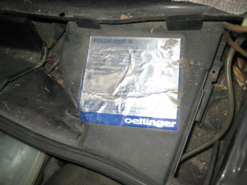

Original geschrieben von websifus
Wieso kommt hier wer auf 25° vor OT bei 4500/min? (Ich kann auf dem spiegelnden Photo nichts dergleichen erkennen.)
Servus Websi,
das war ich. Am 25.01., gab es definitiv einen zweiten Thread mit einem 1.8er Öttinger und auf dessen Plakette stand entweder 24 oder 25 Grad, daher meine Frage. Ich finde nur den Thread nicht mehr? Das gibt es doch gar nicht? 😕 Im Anhang das Pic aus diesem Thread, da steht 6 Grad...
