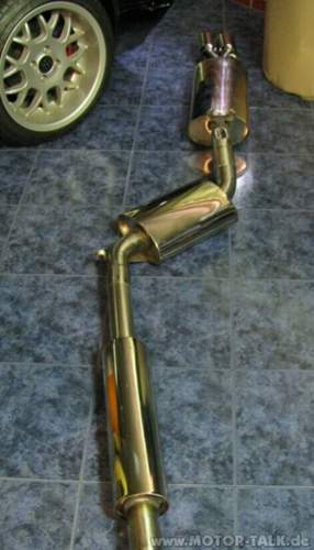

Wieviel bringt den dann meine Supersprint Anlage mit Fächerkrümmer "KR" weiß das wer 😕
Img-2525
Im Zusammenhang mit welchen weiteren Maßnahmen zur Leistungssteigerung?
Anders gesagt;was hast du noch an Motortuning verbaut?
nur die Anlage sonst nichts mehr 😉
hat einen Durchmessers von 7,5 cm glaub ich, jedenfalls sind die größer als die originalen 😁
Img-2736
Exakte Zahlen kann ich dir dazu nicht nennen.
Aber es dürfte bei weitem nicht so viel sein wie du es dir vielleicht erhofft/vorgestellt hast.
Ich tippe auf 5-7 PS.
3" an nem Sauger? Das bringt nichts, kostet eher. Die Abgase fließen bei dem Durchmesser viel zu langsam. Maximal Gruppe A!
In der Tat sorgen zu große Durchmesser nur zu Verwirbelungen und damit für einen Anstieg des Abgasgegndrucks und letztendlich Leistungsverlust. Das Optimum für den 16V liegt bis knapp über 200 PS bei den 55mm der Serien-Anlage, nur kann man die gegen eine nach dem Absorptionsprinzip gebaute austauschen. Es gibt übrigens keine Gruppe A-Abgasanlagen, da in der Gruppe A einfach alles erlaubt ist. Folglich sind sowohl ein Strohhalm, jede Serienanlage sowie auch das Geschützrohr eines Leopard 2 vom Durchmesser her bereits Gruppe-A-konform 😉😁 Auch würde in der Gruppe A niemand 3 Schalldämpfer verbauen. VW hatte beim Gruppe A Werks-16V entweder nur VSD oder VSD+ESD verbaut. Die oftmals als Gruppe-A-konform angebotenen Abgasanlagen sind ein netter Marketing-Gag, müssen jedoch nicht schlecht sein, wie etwa Jete-Fortex, FK Friederich, Ray, Simons, ...
Umgekehrt gibt es keine Gruppe A-Fächerkrümmer, da diese gerade in der Gruppe A verboten sind.
hab jetzt nachgemessen
außen sind es 67mm 😉
...immer noch zu dick!
Eine 55mm-Anlage reicht voll und ganz aus...selbst MIT Motortuning.

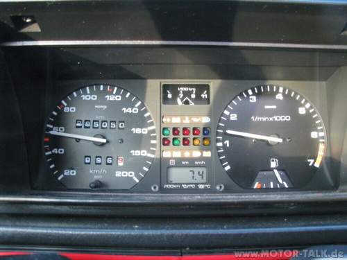

ich mach die nicht mehr raus die Anlage
ich fahre mit der 5. Gang mit 1000 U und wen ich Gas gebe nimmt er es auch an, nicht so wie ihr denkt, es ist halt ein 16V 😁
vorher war das unmöglich 😉
wie war es vorher?
wie soll ichs sagen, es war anders ,er nimmt das Gas samfter und schneller an als vorher , vorher hat er so rupfen und reisen gehabt 😉
hab ein Bild gesucht 😎 ist der 5te g.
Img-2811
