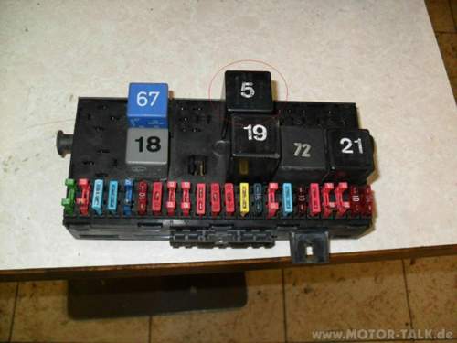

Also ich bin ja professioneller elektrischer Nichtswisser.
Soweit ich dies jetzt gerade gesehen hab, steckt nirgends in der / über der ZE dieses Relais 171919091C. 😕 das jetzt blöd🙄

@TE: Was steckt bei Dir da in der ZE?
Der Unterdruck für die MFA und Verbrauchsanzeige gehört an das Rohr zum BKV. Der Druckschalter für die Schaltanzeige geört m.W. in die Leitung zum Verteiler.
Ze-mark
oh oh...?
...zweites Bild ist Relais "5"
Passt doch, oder?

Hast du ne Idee, wie ich das 5er relais prüfen kann?
Weil Classic Parts hat dieses Relais noch (jedoch die Version mit "C" dahinter)
dann würd ich das Dingen mal zur Sicherheit neu ordern. Hab hier noch nen 10€ Gutschein von ClassicParts rumliegen, "der muss eh mal weg"
Weil...Vielleicht ist ja einfach nur das Relais im Popo?
Außerhalb vom Auto für Dich eher schwierig.
Spar das Geld für was sinnvolleres. Ich hab echt noch 'n paar Stück davon mit verschiedenen Nummern.
