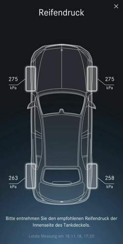

Ach so, heute morgen getestet...mit 2.4 bar vorn klappert auch bei mir nichts.
Ich fahre von Anfang an 2.4-2.3 Bar. Seit 17tkm nun..
also ich will mit dem Ding auch 300 fahren, da wären mir 2,3 oder 2,4 Bar zu wenig. Seitdem die KW Federn drinnen sind fahre ich locker 2,7-3,0Bar. Sehr geschmeidig.

naja im winter fährt man keine 300 mitt den WR von daher könnte man schon mal auf 2,6 reduzieren...
und wie ich sehe hat meine Werkstatt mal schön rundum 3bar draufgeballert, könnte auch ein Grund sein wieos es stärker ist als vorher.
werde heute mal reduzieren vorne 2,7 hinten 2,6 und weiter sehen

ich fahre aktuell noch Sommerräder, aber auch bei den Winterrädern wird der hohe Luftdruck gefahren, im Tankdeckel steht auch eine Empfehlung. Denke der ist deine Werkstatt gefolgt.
Aber es kann ja wohl nicht sein, das man den Luftdruck verringert, um Klappergeräusche im Motorraum zu reduzieren.
