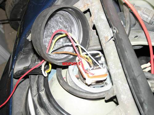

Da mir in den bisher bekannten MT-Threads zum Thema des Umbaus auf Relaisbetrieb von Scheinwerfern immer direkte vorher-nachher – Vergleiche fehlten, habe ich vor- und nach dem Umbau Bilder in gleicher Situation gemacht, damit eine Vergleichsmöglichkeit besteht.
Vielleicht motiviert dies den einen oder anderen zum Umbau. Meiner Meinung nach lohnt sich der Umbau, da das Abblendlicht danach wohl mit jedem Neufahrzeug mithalten kann (über die Streuung/-sbreite der G2-HSW reden wir hier nicht). Zusammen mit neuen Reflektoren/HSW dürfte die Ausbeute noch besser sein.
Verwendet wurde 4 mm²-Litze, 2 gekapselte Hochleistungsrelais, Klemmverbinder/ Aderendhülsen (m/w) und zwei alte Lampenanschlussstecker (direkt vor HSW) für G2. Das Ganze kann jederzeit rückgerüstet werden.
Messdaten:
Spannung an Lima/Batterie: 14,8 V
Spannung an HSW – vorher: 13,4 V
Spannung an HSW – nachher: 14,5/6 V
(Für die Messdaten übernehme ich allerdings keine Garantie, da mein gutes altes Siemens Multizet S vorher einen kräftigen Sturz abbekommen hat – die Messwerte sind im Vergleich korrekt, u.U. aber alle etwas zu hoch – somit wäre der Messfehler linear)
Bild 1: Vergleich von hinter dem Fzg. aus gesehen
Ja, da ist na nun wirklich nichts besonderes drin verbaut. Relais, Sicherungshalter, Freilauf/Koppeldioden für die Relais usw., absolut kein Geheimnis, daher auch die Bilder.
Der Schaltplan ist so einfach das es das aufzeichnen nicht lohnt. Was man draus macht hängt davon ab wie geschickt man das nachbaut.
Ich versuche jeden zu unterstützen der mich höflich fragt - sich so etwas selbst baut, aber eben auch diejenigen die so etwas gerne hätten und das nicht selbstbauen können/wollen weil das Wissen/Zeit/Ausrüstung/Erfahrung usw. fehlt.
Der Trick steckt wie so oft eher im Detail. Richtige Relais, auch für DC-Trennlasten geeignet, mit passenden Kontaktoberflächen, geringer Eigenerwärmung, zuverlässiger Aufbau, Mechanisch sicher, so einfach und universell wie möglich einsetzbar, klein, usw. Das sind Sachen die man zwar ignorieren kann, aber eben wenn ich Geld für etwas verlange möchte ich auch eine angemessene Qualität mit passender Haltbarkeit & Zuverlässigkeit abliefern. Ich habe nichts davon wenn ich Relais von Unrad-Restposten verbaue, die Relaissatz dadurch 5 Euro günstiger mache und die teile nach nem Jahr Schrott sind.

Alternative für minimalstem Spannungsabfall mit 2 2 Relais 8-16A an der LAmpenfassung :
H4-booster-2-relais-pro-seite
Was will uns der Künstler damit sagen? 😎
Erklär doch mal was du da wie gebastelt hast. 😉
Eigentlich brauchte ich das Bild nur für einen Upload, aber wer banales Gequatsche aushält und Details braucht siehe:
H4 Booster WDP
Dazu ein waschfestes Relais, wasserdicht IP67, 4 Stück, Schaltbild bei T3-info oder oben.
Wasserfestes 10A Relais
