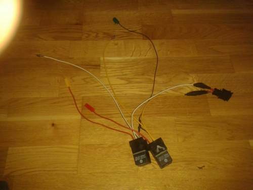

Äääähm. 'sch häff' da ma' gern e Fraaaaaaache: Ist das hier eine Relaissteuerung für (GolfII-)Scheinwerfer?
(klick)
Die Frage ist ernstgemeint. Sehen so solchen Relaissteuerungen aus, vom Kabelbaum her?
Hab da echt null Plan.
Wäre sowas quasi als "Grundgerüst" zu verwenden um eine Relaissteuerung an der (alt)ZE zu implementieren?
Wie ist das einzuordenen? "China Müll" - oder "brauchbare Basis"
Gruß, KS
finde das sieht verdammt ordentlich aus
So ein ähnliches habe ich auch mal gekauft, eingebaut und mich gefreut, mal wieder Lehrgeld gezahlt zu haben. Das Kabel sah dick aus, war aber nur viel Isolationsmaterial 😁
Naja, immerhin sehr günstig zwei neue Relais und Sockel bekommen...

Das ist anscheinend eher dafür gedacht im Motorraum angeschlossen zu werden.
Den Relaissockeln fehlt ja die Möglichkeit sie auf die ZE aufzustecken, so wie ich das sehe.
Ansonsten haben meine Vorredner ja schon einiges dazu gesagt.
