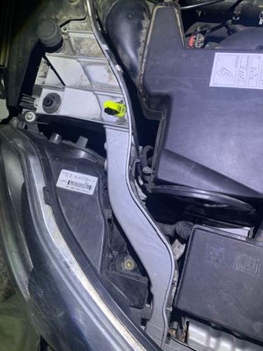

Um den Scheinwerfer nach links rechts zu verstellen, sieht man die Stellschraube auf dem Bild. Hoch runter musst hinten beim Deckel schauen. Ist der gleiche imbos wie für links rechts stellen langer imbos von Vorteil
Es gibt 2 Deckel, hinter dem einen ist nur Elektrik und an den anderen komme ich nicht ran da ist ein Metallbügel davor
Seitlich interessiert mich nicht, nur die Höhe

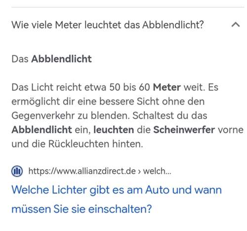

Guckst du, 50 bis 60m Reichweite bei Abblendlicht....
Screenshot-20230119
Die bei der Allianz fahren auch Volkswagen was die im Internet verbreiten zählt nicht
