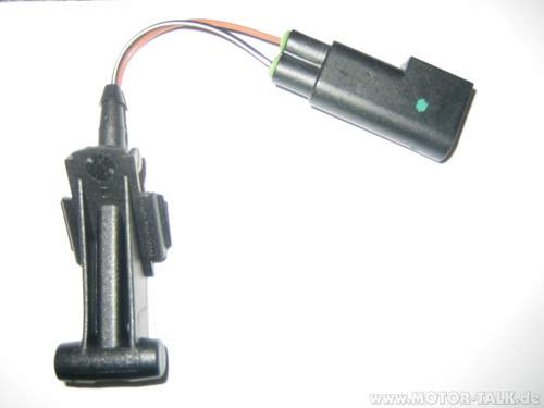

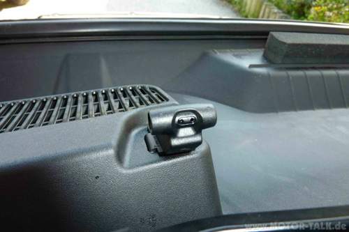

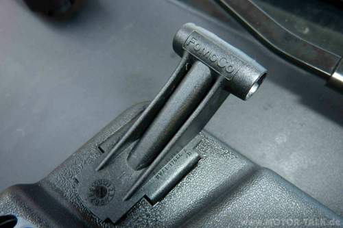

hier das OBJEKT der Begierde !
Ich hab sie im November offiziell über den FFH bezogen !
