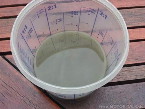

So, es gibt etwas neues ich habe heute erstmal Bar´s Leaks Kühlerdicht ins Auto geschüttet,
auch wenn es eigentlich nicht meine Art ist, hab ich mich entschieden diese Möglichkeit zu testen:rolleyes:
So wie im Foto 2 zusehen, sieht jetzt mein rötliches Kühlwasser aus!
20131025-135635-jpg-kleiner
20131025-144124-jpg-kleiner
FAZIT:
Geld unnütz ausgeben...wechsel Kühlwasser erforderlich...Fehler unverändert ....
Kauf nicht solchen MIST !
Erfolg bringt das fachgerechte Erneuern defekter Teile...
MfG
