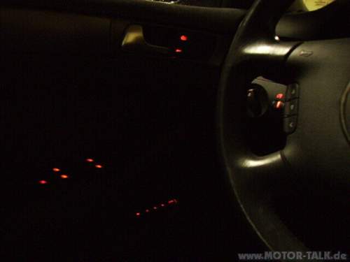

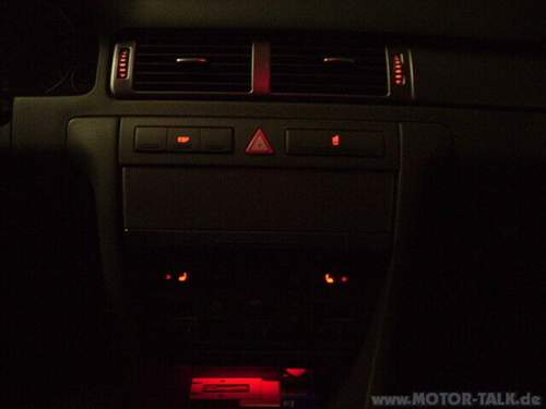

Ich habe mal zwei Foto's gemacht. Ich hoffe es ist einigermaßen
zu erkennen, welche Leuchten ich meine.
Bernd
Fahrertür mit Lichtschalter
Mittelkonsole
