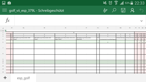

Hallo zusammen, gibt's hier nochmal was neues zum "Auto Hold" hat es mittlerweile jemand geschafft ihn erfolgreich zu kodieren mittels VCDS oder VCP
Mike
leider bisher nicht
es fehlt u.a. auch der login fürs ABS
ESP Codes hab ich genug. Einen Tag
brut-force laufen lassen... ??
ich kann nicht ausschließen das es Parameter sind ; jedenfalls ohne login bzw. zu wissen welches bit es am ende ist ; Fummel ich nicht blind im ABS rum!
es wird eins der letzteren Bytes sein; rein über die APs gehts nicht
Mein Emoticon wurde wieder nicht erkannt 🙁
Wenn ich in meine Dokumente gucke, steht da was klar und deutlich von nem Taster / BAP usw.
Hau mal 2 Codierungen rein, einmal mit und einmal ohne. Btw habe ja auch ein Labelfile erstellt :-)
Taster hatte ich dran; provisorisch
Codierungen hatte ich mit VCP und VCDS alles getestet was bekannt war; Codierungen übernimmt er ohne gültigen login eh nicht
Zb Byte 28.

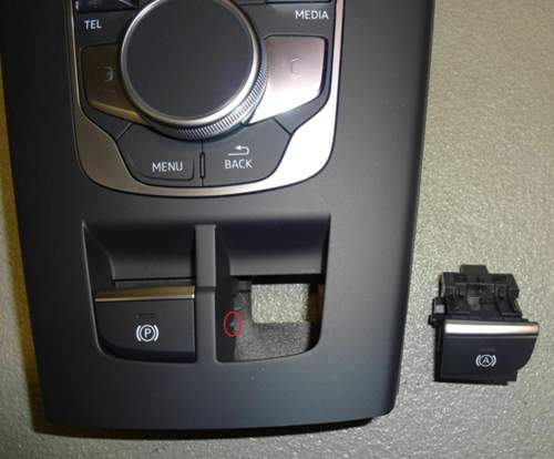

Um das Thema bezüglich Anfahrassistent/Auto-Hold Nachrüstung wieder aufleben zu lassen:

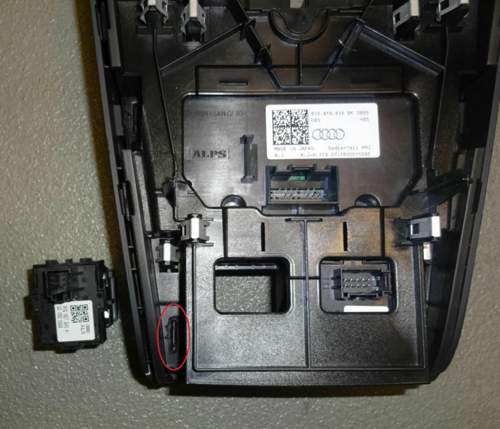

Seit kurzem zähle ich mich zu den stolzen besitzern eines Audi S3 (8V 2016 Facelift). Auch ich habe aus Unwissenheit den Anfahrassisten nicht bestellt und möchte ihn deshalb nun nachrüsten.
Meine Frage richtet sich an alle, die den Schalter nachgerüstet haben oder sich mit dem Aufbau der Mittelkonsole gut auskennen.
Ich habe mir einen (hoffentlich passenden) Schalter (Teilenr. 8V1927143A) und den entsprechenden Kabelsatz besorgt. Leider scheitere ich am Einbau des Schalters.
Auf den Bildern ist zu erkennen, dass der Schalter eigentlich nur von unten in die Konsole eingebaut werden kann (siehe Nut auf Bild 1). Auf der Unterseite ist jedoch eine Plastikblende, die nur eine etwas kleinere Öffnung für den Stecker besitzt. Die Plastikblende scheint an die Amatur geklebt/verschweißt zu sein (Markierung Bild 2). Das wundert mich etwas. Schließlich würde dass bedeiten, dass bei einem Defekt beispielsweise des Schalters für die Parkbremse die ganze Konsole ausgetauscht werden müsste. Passt mein Schalter überhaupt? Wie muss ich vorgehen?
Dsc01675
Dsc01676
weißt du denn zu 100% das es mit der Codierung klappt?
