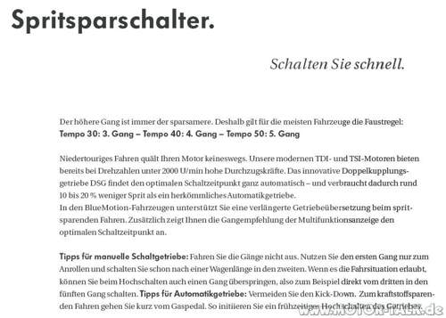

Hallo Alex,
und das schreibt VW:
"Spritsparschalter. Schalten Sie schnell.
Der höhere Gang ist immer der sparsamere. Deshalb gilt für die meisten Fahrzeuge die Faustregel:
Tempo 30: 3. Gang – Tempo 40: 4. Gang – Tempo 50: 5. Gang
Niedertouriges Fahren quält Ihren Motor keineswegs. Unsere modernen TDI- und TSI-Motoren bieten
bereits bei Drehzahlen unter 2000U/min hohe Durchzugskräfte. ...
Tipps für manuelle Schaltgetriebe: Fahren Sie die Gänge nicht aus. Nutzen Sie den ersten Gang nur zum
Anrollen und schalten Sie schon nach einerWagenlänge in den zweiten. Wenn es die Fahrsituation erlaubt,
können Sie beim Hochschalten auch einen Gang überspringen, also zum Beispiel direkt vom dritten in den
fünften Gang schalten. ..."
Entnommen aus: Effizient unterwegs, Seite 11 (= PDF von VW).
