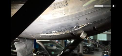

Mein RS GT wurde wegen einem Plattfuß eingeschleppt
2 Jahre alt 21tkm auf der Uhr!
Schaut mal auf dem Video von der Werkstatt was mit meiner VA los ist! ?? das ist doch nicht normal!!! Beide Reifen Innen mit so einer krassen Beschädigung?!
Freue mich über Feedback, morgen um 15 Uhr fahre ich in die Werkstatt

Vorne links innenflanke
Vorne rechts Innenflanke
Das sieht nicht gut aus. Welche Marke und Größe ist bei Dir verbaut?
Also bei unserer Familienkutsche dem Q4 sahen die Reifen ähnlich aus, eigentlich viel schlimmer da über den ganzen Umfang die Karkasse sichtbar war. Einzig der Plattfuss blieb uns erspart. Nach 2 Jahren und keinen 20 tkm gelaufenen Kilometern waren die total hinüber, ich würde schätzen maximal 15 tkm haben die Reifen drauf. Das Auto wird bei weitem nicht im Grenzbereich bewegt, ist ja ein Kinder und Mami Transporter mit Überland und Stadtverkehr. Das hatte ich noch nie bei einem Reifen. Es handelt sich um Good Year Reifen. Entweder die Mischung für Elektroautos ist komplett fürn Popo oder die Achsgeometrie und das Gewicht lässt das Auto extremen Gummiabtrieb verursachen.

Das sieht nach einem sehr negativen Sturz vorne aus. Ist ja nur innen an der Kante, restliche Profil sieht noch gut aus. Und die einzige Erklärung ist der negative Sturz für mich. Musst das Auto unbedingt vermessen lassen, dazu rate ich dir zwar nicht es bei Audi machen zu lassen aber besser als gar nicht.
Ist der tiefergelegt? Fährst Du viel auf Efficiency?
Ja ich fahre relativ viel im Efficiency Modus. Gerade auf langen Strecken auf der Autobahn
Da kommt wahrscheinlich das Problem her. Er geht runter, der Sturz wird negativ, die Reifen fahren sich innen ab.
Ich würde zu einem vernünftigen Betrieb gehen, der dir das Auto so einstellt, dass ein Kompromiss gefunden wird.

Auch wenn die Laufleistung bei meinem Fall ein gutes Stück (~10tkm'isch) höher war hat man uns hinter vorgehaltener Hand zu verstehen gegeben, dass die Thematik grundsätzlich bekannt ist: zu hohes Gewicht, Überlastungsbruch früher oder später.
Klingt etwas hart aber wenn jetzt nicht reihenweise GT von der Straße fliegen, ist da herstellerseitig nichts zu holen. Wir hatten da KFZ Meister, Sachverständige und 2 Autohäuser mit Achs- + Spurvermessung usw. usf. dran....
Alle 10-15tkm nach den Reifen schauen (lassen), ist wohl leider tatsächlich Pflicht.
… oder was vernünftiges fahren - z.B. Michelin - da bricht nix auf…

Ein normaler Markenreifen darf das aber bei bestimmungsgemäßem Gebrauch und innerhalb der angegebenen Leistungsgrenzen auch nicht zeigen.
Also entweder sind die Reifen fehlerhaft, oder die Achsgeometrie nicht innerhalb der Vorgaben, oder Audi hat die falschen Reifen ab Werk…
Ich kenne diese Ermüdungsbrüche einhergehend mit extremem Verschleiß an der Innenkante (wegen zu weicher Karkasse bezogen auf das Fahrzeug) bei der W221 und W222 S-Klasse mit Allrad und dort nur an der Hinterachse Innenseiten auch: nur Conti Winterreifen hatten das Problem. Allerdings war die Traglast auch exakt an der unteren Grenze.
Bei mehreren Fahrzeugen die diese Conti WR drauf hatten das selbe Problem (meist durch monatliche Kontrolle rechtzeitig entdeckt). Die Michelin WR hatte das nicht im geringsten Ansatz. Sie hatten aber auch als XL eine um 10 Punkte höhere Traglast als in den Papieren vorgeschrieben.
Vielleicht sind ja tatsächlich die Vorgaben zu knapp bemessen für bestimmte Fabrikate.
