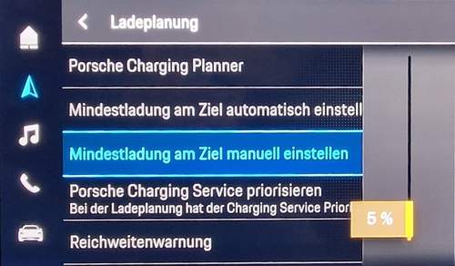

@Twinni schrieb am 9. Juni 2022 um 10:32:47 Uhr:
Schau doch mal einer nach, ob man den minimalen SoC bei Erreichen der Ladestation nicht doch irgendwo einstellen kann. Das muss doch funktionieren...
Zu Anfang bin ich auch einfach an der empfohlenen Station vorbei gefahren, aber das nervt ziemlich. Meiner will dann tatsächlich erstmal zurück fahren. In dieser Phase hat man dann gar keine Kontrolle mehr und man weiß nicht, ob in absehbarer Zeit in Fahrtrichtung eine Säule kommt.
Ich hab gestern Abend mal geschaut, finde keinen Punkt wo das einzustellen wäre.
Falls jemand den Punkt findet wäre ich auch dankbar.
Warum „muss das doch funktionieren“? Es sollte. :-) Aber bei der Audi Software….
Der Benutzer sollte auch einstellbar sein. Und so vieles mehr. 😁
Jetzt habe ich das extra nochmal ausprobiert: Im Navi-Bildschirm auf Menü drücken, "Ladeplanung" auswählen, "Mindestladung am Ziel automatisch einstellen" deaktivieren, "Mindestladung am Ziel manuell einstellen" mit dem Schieberegler auf den gewünschten Prozentsatz einstellen.
Hoffentlich findet ihr das bei euren Autos auch so vor.
Ladeplanung
..gibt es beim GT leider nicht.. nur die Auswahl, dass der GT Etron Charging Stationen bevorzugen soll.. dennoch wählt er oft andere 150 kW Lader aus und nicht 350 kW Ionity die 30 km weiter zu finden wären und locker erreichbar, um sogar mit niedrigerem SoC nen höheren Peak zu erreichen.. von daher wähle ich die Route ohne Planung ind wähle dann selber unterwegs aus.
